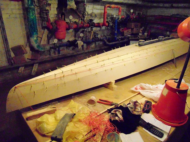

Сообщение Аутриггер » 24 окт 2019, 03:13
немного фото
Корыто имеет длину 5 м и ширину ВЛ 45 см. Мидель канойного типа. ВЛ примерно показана розовым шпагатом. Щас большая часть скруток уже снята. Завершаю вгоняние смолы в стыки.

Сообщение asi2007@ukr.net » 24 окт 2019, 03:29
Судя по трубам вокруг - тепло)
Сообщение Аутриггер » 24 окт 2019, 03:52
asi2007@ukr.net писал(а): ↑
24 окт 2019, 03:29
Там душно и жарко, работаю голый, эпоксидку замешиваю в холоде и забираю из холодного помещения порциями. Эти чёртовы трубы ещё и шум создают. Пробил стену дома, сделал окно. Напротив окна образовался свистун, я заработал насморк, полезный эффект почти незаметен. Я пришёл к выводу, что на Гавайских островах условия для работы лучше, и к разведению мостов успевать не нужно. И льда нет. Единственное, у нас на Неве зимой любой может поставить тир и кататься на велосипеде. На этом все наши скудные преимущества кончаются.
Сообщение asi2007@ukr.net » 24 окт 2019, 05:27
так замотать трубы тряпками или еще чем что бы не грели
