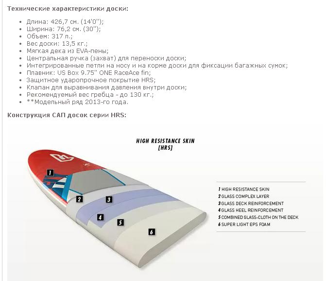

вот нашел кое что
Безымянный 5.JPG (43.52 КБ) 3076 просмотров

Клапан для выравнивания давления внутри доски... :twisted: :x :twisted: :death:
Это по моему, уже за гранью добра :facepalm:

стрингера нет вообще

Сообщение vavan181 » 25 мар 2015, 02:47
ну вот собственно и ориентир для доски 13-15 кг

Сообщение vavan181 » 25 мар 2015, 02:53

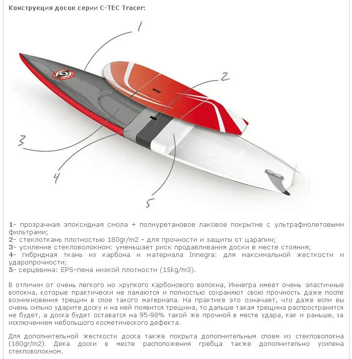

вот еще тоже стрингера нет

Сообщение vavan181 » 25 мар 2015, 02:58
обратите внимание пункт 3 , то есть третий слой ложится только под ноги
Taaroa
Сообщения: 1365
Город: Барнаул
Сообщение Taaroa » 25 мар 2015, 03:14
Доски с применением углепластика можно не рассматривать в плане наличия стрингера или его отсутствия.
Карбон значительно повышает жесткость так что видимо стрингер теряет актуальность
