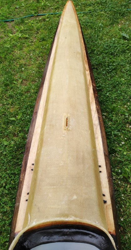

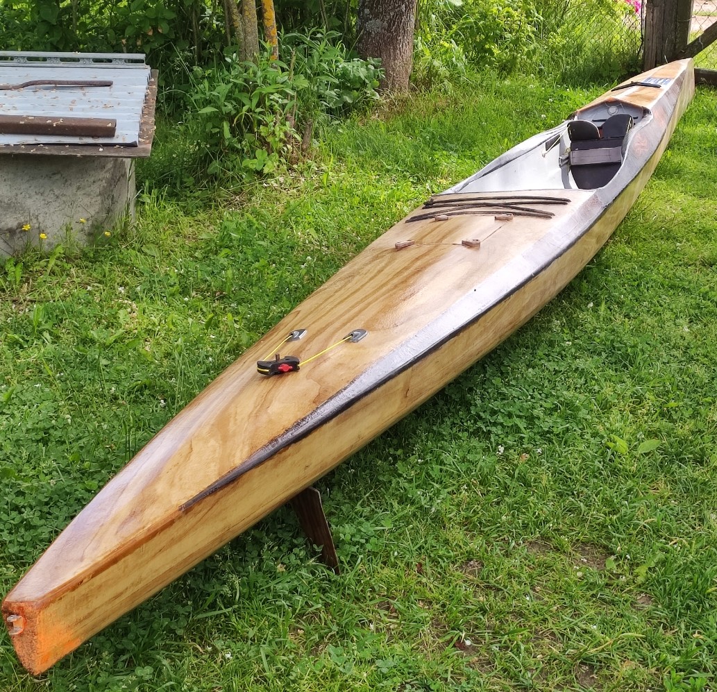

Лодка на фото- рисовалась как продвинутый туринговый каяк :быстрый, мореходный, остойчивый и с большой грузоподъёмностью. В ски он превратился перед марафоном на Неве для удобства и безопасности.

Если участвуете постоянно в марафона - Вы спортсмен. Если не спортсмен - для чего узкие и быстрые облегченные лодки без обвязок и люков ? Я про большинство Ваших лодок.
К обвязке на фото даже запасное весло не привязать. Только бутылочку воды. Ну объективно.

Для наглядности. Сверху приложена дека от спортивной nelo
