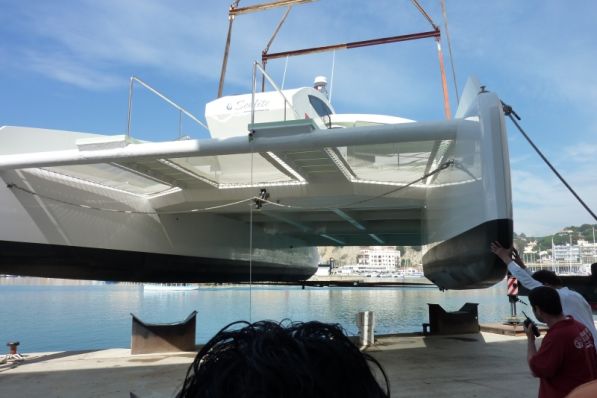

vavan181 писал(а):я тоже обратил внимание на обводы . она почти у всех п-образные с закругленными краями , а вот там я фанерный кат фотки скинул , читал этого специалиста он пишет что если снова делать буду то сделаю треугольные с выпуклыми бортами , почему так я не понял перевод плохой
Да тут не разберешься у каждгосвои заморочкии предпочтения.
Выпуклые борта будут лучше сопротивляться крену по идее у них водоизмещение сильнее растет с ростом осадки.
Тут наверное есть смысл делать поплавок слегка расширяющимся от киля к палубе.
Осадка при загрузке меньше менятся будет. Кстати у этого фоската по моему так и сделано.
В сечении они трапецевидные.
Хотя нет U.
Но на каких то похожих видел развал бортов к корме.

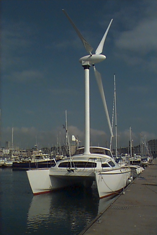

у него скорей всего прямые , там вес рассчитан и он практически не меняется , а вот смотри парус парус , а если на мачте сделать ветряк ис приводом на винт и тогда пофиг куда ветер дует , интересно это где то практиковалось

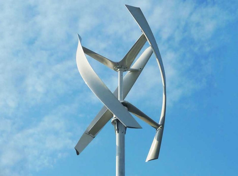

вот типа такого ветряка поставить , и вот еще вариант

vavan181 писал(а):у него скорей всего прямые , там вес рассчитан и он практически не меняется , а вот смотри парус парус , а если на мачте сделать ветряк ис приводом на винт и тогда пофиг куда ветер дует , интересно это где то практиковалось
Непонятен смысл. Там профита нет по сравнению с парусом, одни потери.
Площадь винта в разы меньше площади паруса, воспринимаемая энергия ветра соответственно настолько же меньше, КПД всех передач опять же. Это еще в технике молодежи подробно рассматривалось лет 30 назад.

Сообщение vavan181 » 07 июн 2015, 04:16
смысл в том , что против ветра идешь без выкрутасов
Taaroa
Сообщения: 1365
Город: Барнаул
Сообщение Taaroa » 07 июн 2015, 04:23
vavan181 писал(а):смысл в том , что против ветра идешь без выкрутасов
Я за давностью лет не помню подробностей но по моему не получается.
Энергия получаемая винтом на встречном курсе равна энергии передаваемой гребному винту.
Минус КПД передачи, минус КПД винта и минус парусность судна. В общем против ветра это не едет.
Taaroa
Сообщения: 1365
Город: Барнаул
Сообщение Taaroa » 07 июн 2015, 04:32
И если посидеть помедитировать над этой схемой движетеля, то выяснится что два крыла парус и киль это то же самое что два винта воздушный и гребной
Только вторые мало того что имеют меньшую площадь но еще и бессмысленно вращаются растрачивая энергию для поддержания своего вращения.

на большом катамаране тоже прямые поплавки хотя и загрузка может быть разной
