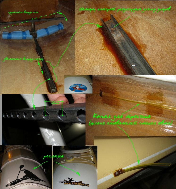

выкладываю фото про руль

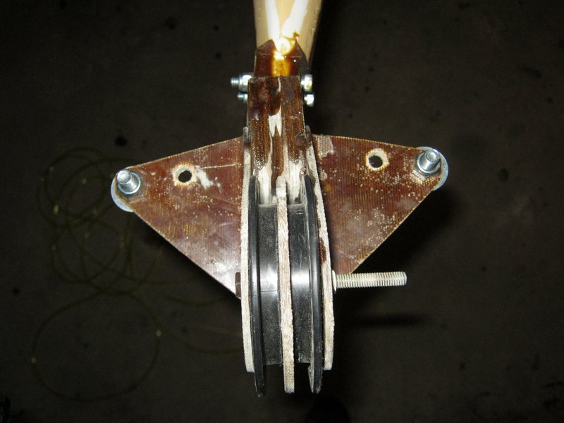

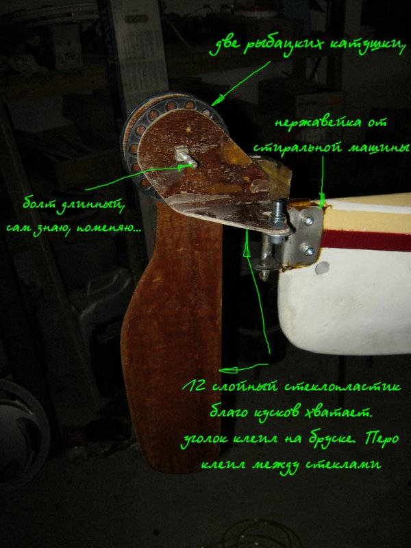

Сообщение Иванов Андрей » 16 май 2012, 03:08
Педали поставил сзади. Не знаю, как это будет на деле работать, но пока конструкцию такую придумал

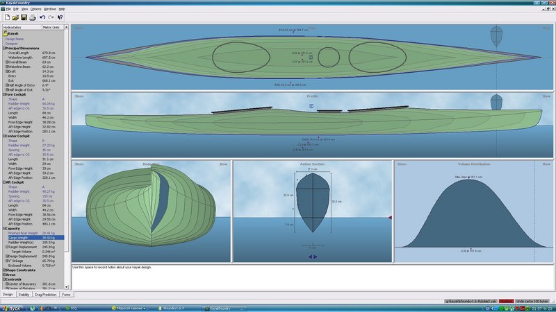

Всем хорошого настроения . вопрос к Иванову Андрею: какая осадка твоего двухмесного каяка?
Re: Каяк-двойка
Сообщение Иванов Андрей » 24 май 2013, 03:51
пилигрим писал(а):Всем хорошого настроения . вопрос к Иванову Андрею: какая осадка твоего двухмесного каяка?
Я даже не знаю как ответить? Мы сплавлялись пару раз на нем, есть след от воды на белом, но как его измерить? Можно в программе глянуть при соответствующей нагрузке. На прилагаемой картинке указана осадка при загрузке 245,8 кг. То есть два пассажира (68 и 90 кг) и багаж 70 кг.

Сообщение пилигрим » 24 май 2013, 05:12
Андрей извини за глупый вопрос , решил себе двойку сделать и не могу понять где смотреть осадку под нагрузкой, чтоб расчитать высоту борта
