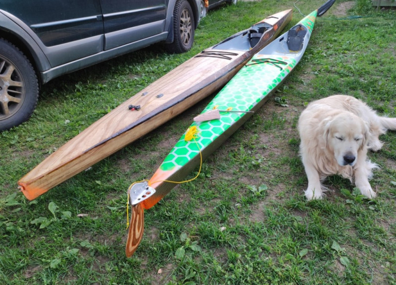

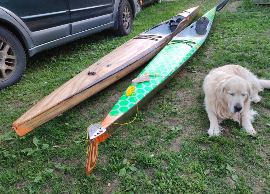

Доделал каяк из пенопластовых реек
Сообщение PARA CENTER » 23 июн 2023, 01:35
Пенопластовых ?!
Какая была технология ?
Сообщения: 400
Reputation: 108

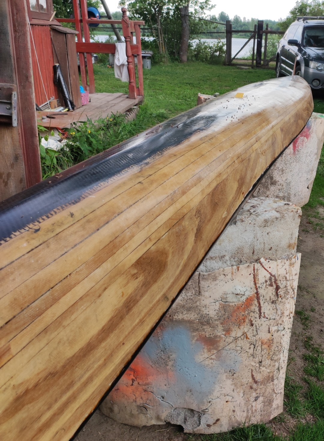

Сообщение Ерик » 23 июн 2023, 19:45
Стандартная для рейки, только оейку крепил к шпангоутам на двухсторонний скотч
Сообщения: 400
Reputation: 108
Сообщение Ерик » 23 июн 2023, 20:08
Был ещё опыт.
Нашёл продольную фанеру из павловнии. Сделал гибрид: дека и борта- фанера, дно-рейка из фанеры. Просто и быстро😜
Наверное оптимальный вариант.

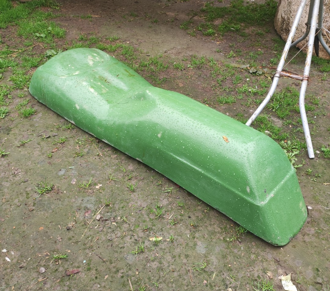

Сообщение PARA CENTER » 23 июн 2023, 20:26
А пенопласт как между собой соединялся ?
Фанера из павловнии - прям экзотика !
Какой вес вышел и для какой дины и ширины ? Надо сказать, что в серф-ски большая экономия веса на аутфите - нет комингсов люков, нет самих люков и обвязки, нет сидушек, упоров и т.д. Только ванночка и руль с педалями.
Сообщения: 400
Reputation: 108
Сообщение Ерик » 23 июн 2023, 20:55
Пенопласт- монтажной пеной, расчёт экономии веса сомнительный, " Ванночка" Весьма крупная деталь
Вес 18 кг 5,88х0, 54
