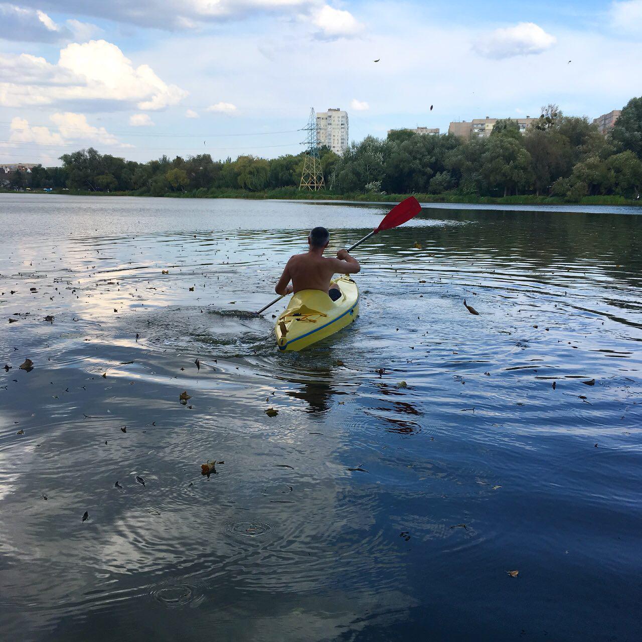

Если спинка высокая для гребца будет натирать ниже лопаток, при жёсткой спинке сидушки,грести приходиться с разворотом туловища.
Сообщение asi2007@ukr.net » 17 янв 2019, 23:31
пилигрим писал(а):
17 янв 2019, 21:03
Ну вот сколько уже греб на своей лодке еще ни разу не натирал спину.
Спинка там тоже хорошо выражена и поддержка спины отличная.
Это не спортивная модель. Рекорды на скорость не ставлю.
Ко всему, максимум на который я могу понизить спинку это 3см. При потребности это легко сделать спилив лишнее.
Вот моя старая лодка.

Спорить не буду, всё зависит от стиля гребли, но для масового производства это высокая спинка.
Сообщение asi2007@ukr.net » 18 янв 2019, 03:43
пилигрим писал(а):
18 янв 2019, 02:08
Спасибо за отзыв.
Учту )
