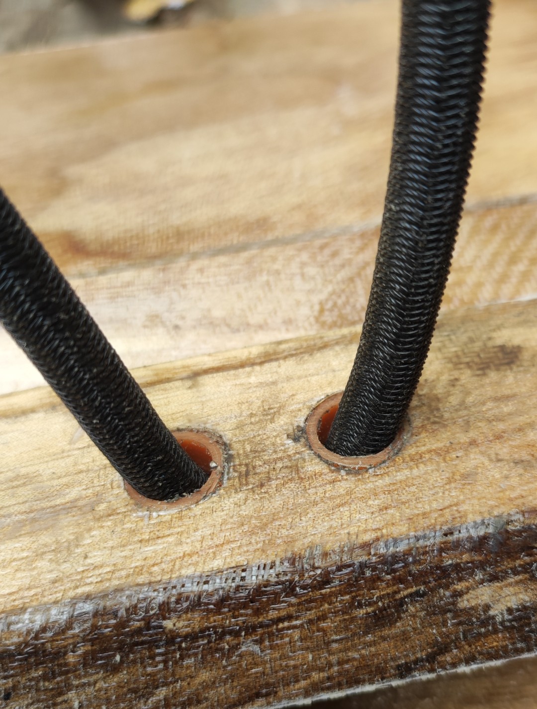

Сообщение PARA CENTER » 18 май 2023, 19:50
Какие есть еще варианты крепления резинок и веревок на палубе ?

Не тяжело будет ? 20 таких штук + наплывы в точке их крепления.
А замки люков ?

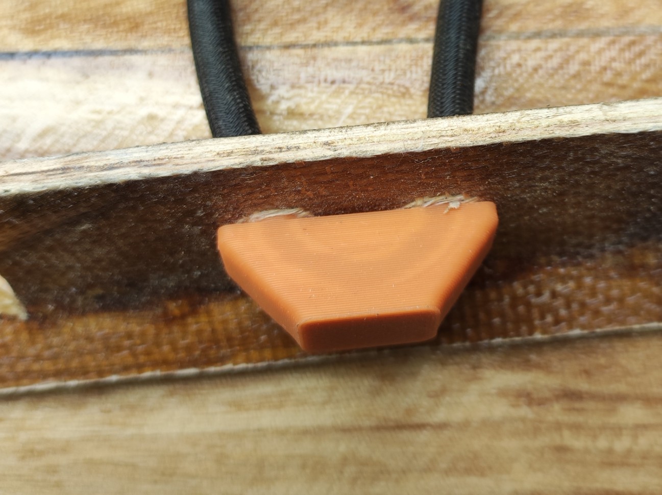

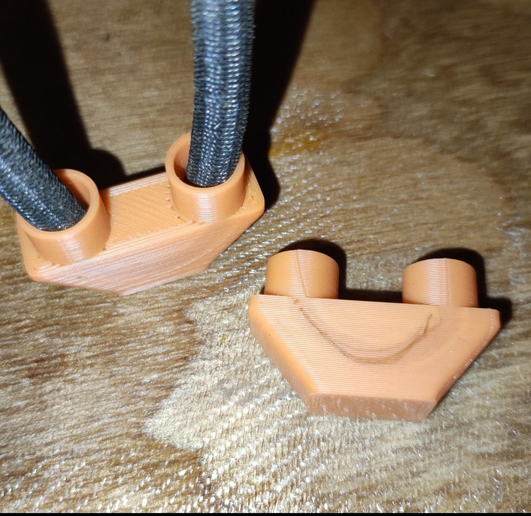

Сообщение Ерик » 19 май 2023, 18:20
Хорошо, так понятнее? Вклеивается изнутри
Вес одной 3гр
Сообщение PARA CENTER » 19 май 2023, 19:00
Да я ж ни где не написал, что мне не понятно. :)
Это весь клей, который Вы используете ? Есть несколько лет эксплуатации - не текут ли ?
Сколько выходит каждая деталь ?
Сообщения: 400
Reputation: 108
Сообщение Ерик » 19 май 2023, 19:03
Клея 2 гр, вес детали см выше
Сообщение PARA CENTER » 19 май 2023, 21:35
Спасибо за идею !
