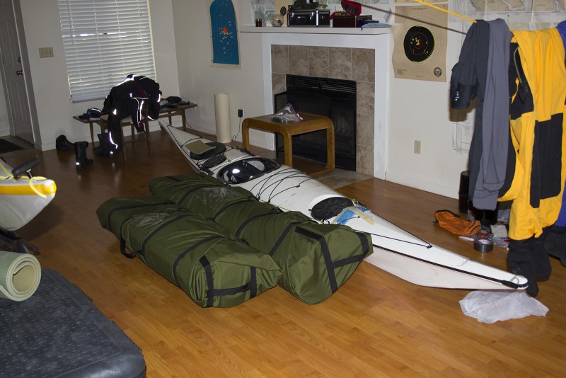

На фото 2 разборных секционных каяка. 5.2 и 5.4 м. Один упакован. Стропа, кордура1000 и самопошив. Пенкой проложены критичные места - отсрые углы, нос, корма. Снаряга, включая разбрные весла, одежда, еда - внутри лодки. При прибытии на место упаковка скручивается и запихивается в самый нос и в корму за скегбокс, пенка под сиденье. Все равно в эти места больше ничего не влезет. Ну и скотч с собой берем, чтобы пенку прилепить перед перелетом обратно.
Сумка идет с переплатой за перевес и размер. Улетаю в августе в интересное место. За провоз на самолете туда-обратно выходит $300, но это как вы понимаете - антинародно.
