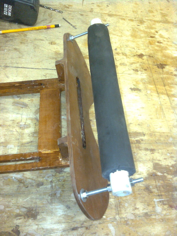

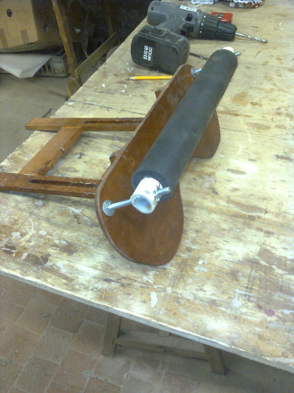

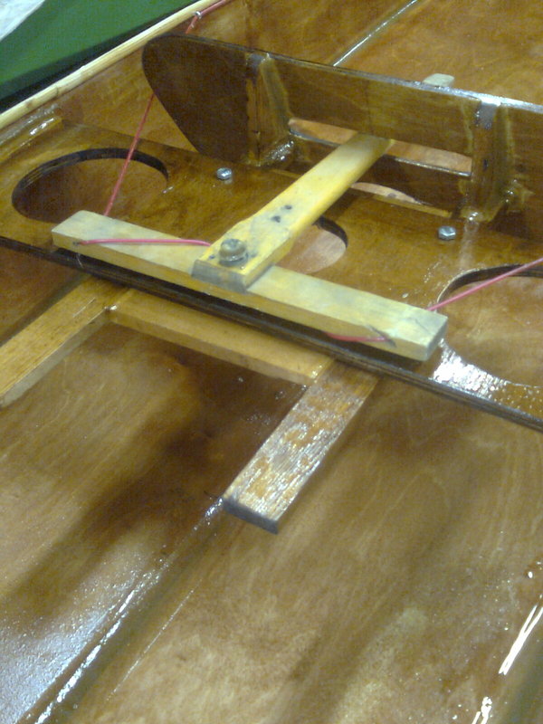

ВАР 1
Румпель и подножка
Румпель антакварный от спортивной байдарки
Степень регулеровки подножки 12 см.

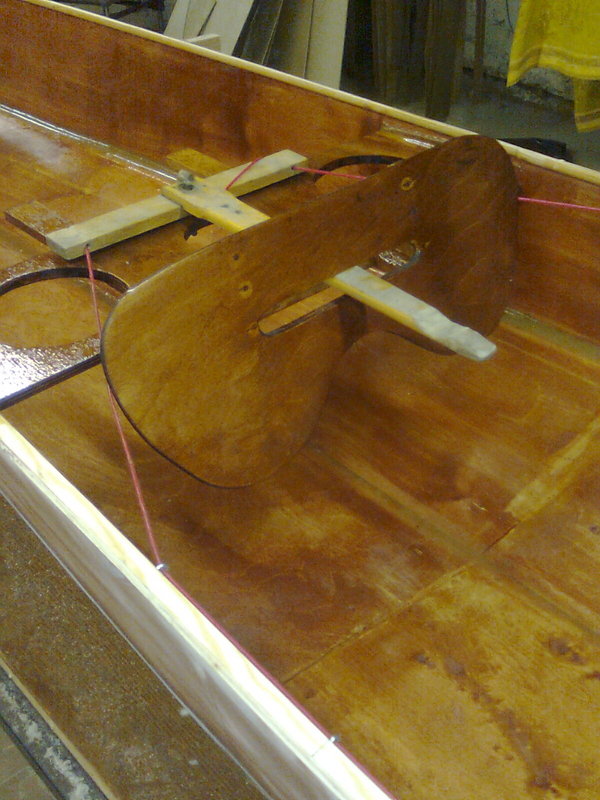

Сообщение Liniviy » 30 мар 2012, 06:34

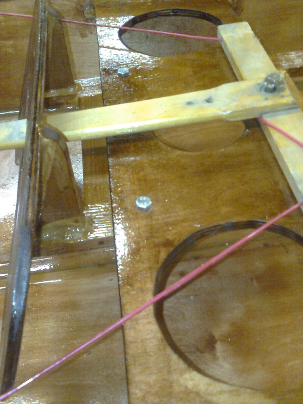

ВАР 1
На подножку сделал контр упоры

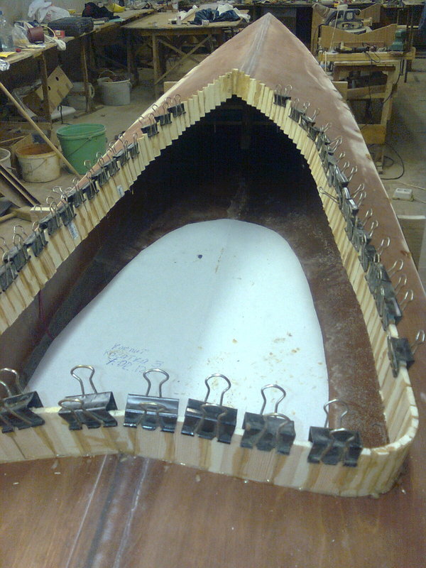

Re: ДВА КАЯКА -будем сравнивать

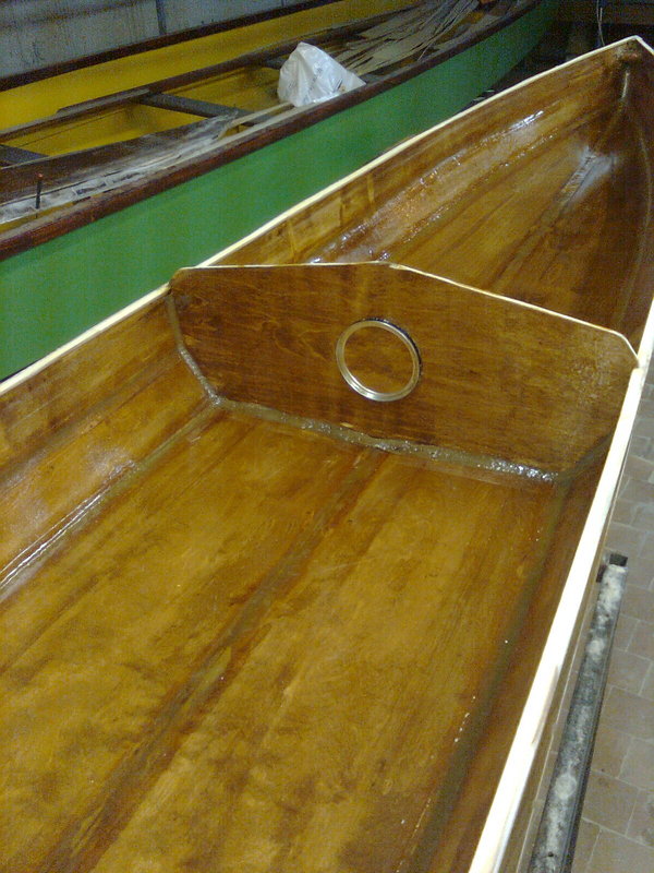

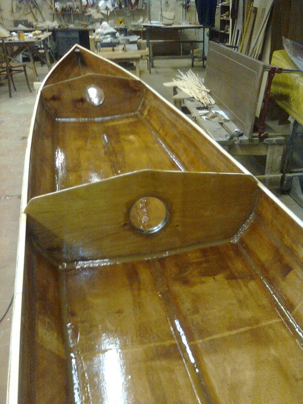

Сообщение Liniviy » 30 мар 2012, 06:43

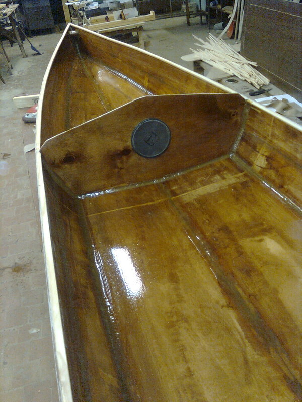

ВАР 2
Вклейка переборок для жесткости и блоков плавучести
За лючки не ругать(на тот момент 100 мм не было)

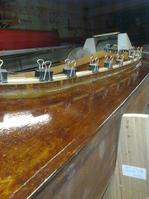

Сообщение Liniviy » 05 апр 2012, 05:57
ВАР 1
[attachment=0

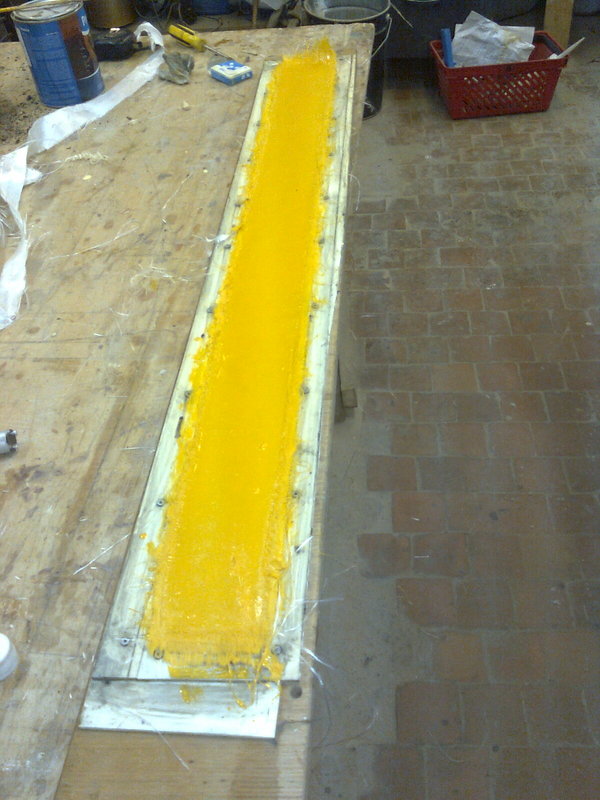

Сообщение Liniviy » 05 апр 2012, 06:05

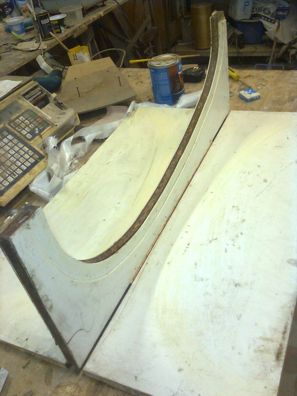

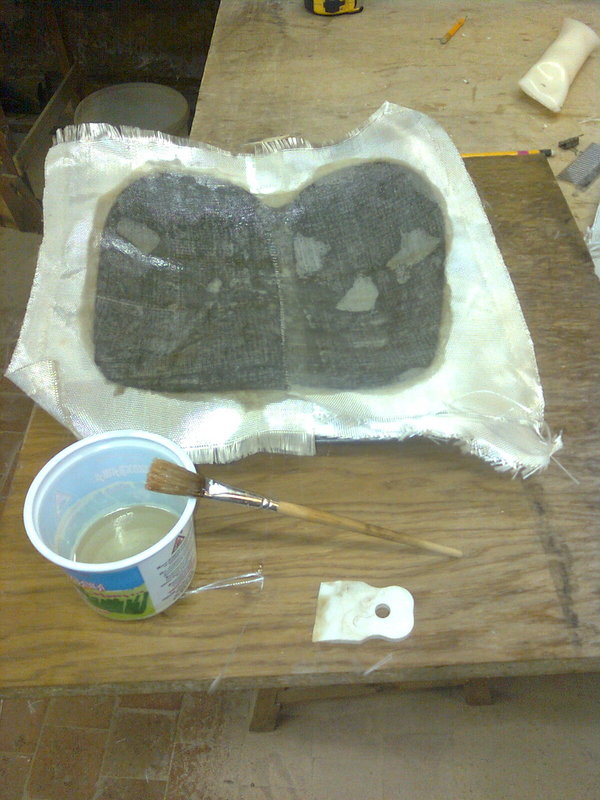

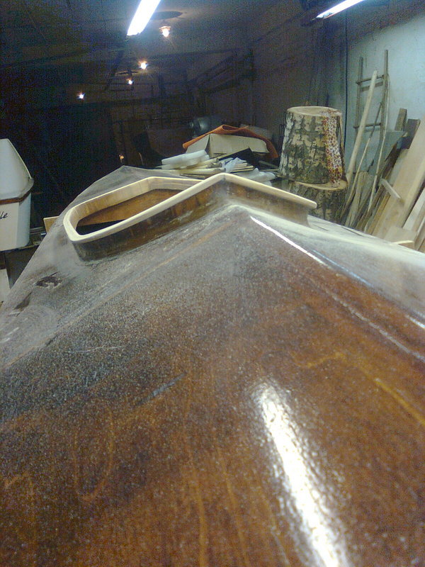

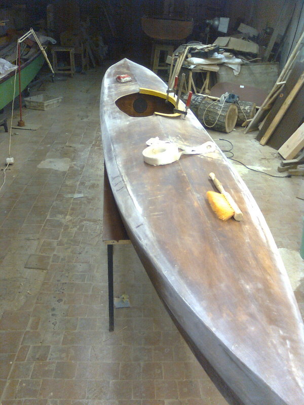

ВАР 2
Приспособа для изготовления половинок кокпита
пропитка пакета стеклолент для заготовки
приклейка к корпусу

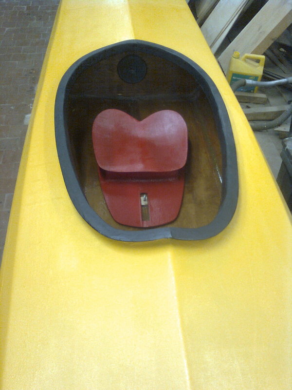

Сообщение Liniviy » 11 апр 2012, 05:30

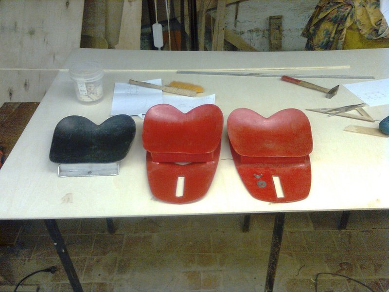

Последний штрих-"мягкое место"
Воздушные пузыри удаляем шпателем
Формой для Ж.-фирменный сляйд от NELO черного цвета
Шероховатость оставлена специально
Сляйд на месте
Все остальное после выхода на воду

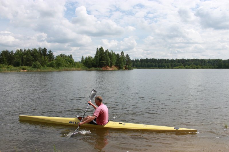

Сообщение Liniviy » 21 июн 2012, 07:15
Есть чем поделится .
Вторую половину май катался по выходным на придворном озере.
Озеро небольшое в виде подковы ,основной круг 2.3км,почти всегда спокойное,но бывает очень противный боковой ветер.
Задача мая- накатать километры в спокойном и среднем режиме,удалось всего 90 км.
-испытать каяк и если нужно внести изменения.
Испытание, в общем то ,закончилось на первом круге.Все показатели были ожидаемы.Сюрпризы не выскочили.
Особенно удивила курсовая устойчивость-рулем почти не пользуюсь,хоть с закрытыми глазами.
Остойчивость в норме - стоять на воде стоял, но стоя не греб (еще холодная вода).
Разворот на полном ходу ,один в один со спортивной байдаркой.
/продолжение следует/
Liniviy
Сообщения: 318
Reputation: 32
Город: С.Петербург
Сообщение Liniviy » 27 июн 2012, 06:51
Скоростные качества-мерный круг 2.3 км проходится за 13.30-14.00 мин.в ровном спокойном темпе в 60 -64 гребка в мин,на спортивной байдарке
тот же круг прохожу за 12.00-12.30.Проигрыш скорости в 1.30 мин ,это около 200 метров,на первый взгляд много,но не будем спешить с выводами и записывать "ВОЛНОЛОМ" в тихоходы.Может и сравнение не корректное.
На мой строгий взгляд каяк годен к использованию по прямому назначению,для чего собственно и был сделан.
