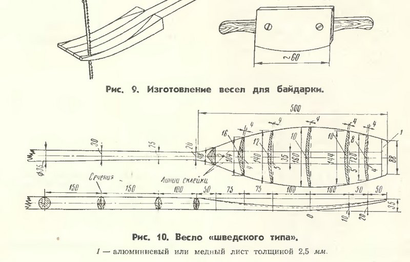

делал вот по этим чертежам, получается лёгкое, и прочное весло

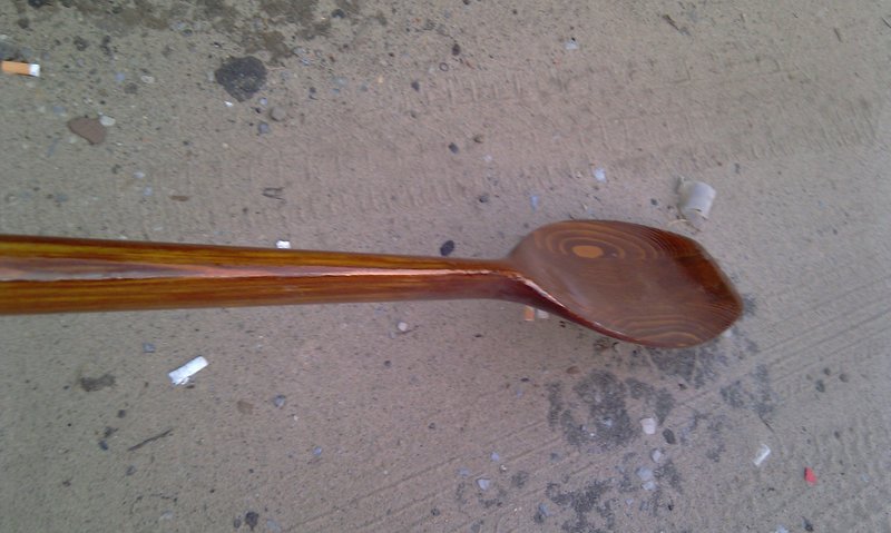

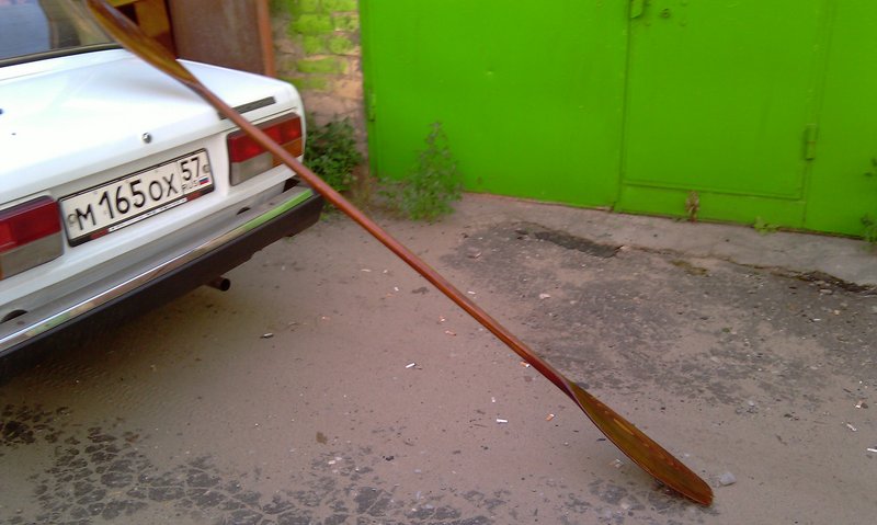

Вот моё весло

НИКИТОС писал(а):Вот моё весло
а ничего смотрится...
Сколько весит?
Чем клеил?
57 регион - это ж Орловщина? Где живешь?

Да я с Орла. Клеил эпоксидкой чешской, нашол три сосновых бруска, прямослойных без единого сучка, склеил, вырезал. Во внутренней части весла помещается стакан воды. И покрыл всё это дело четырьмя слоями яхтного лака. Весит около полутора кг. А кайяк доделываю.
Re: Посоветую как построить лодку
Сообщение Иванов Андрей » 23 июл 2011, 19:02
НИКИТОС писал(а): Весит около полутора кг.
Тяжеловато... :sorry:
