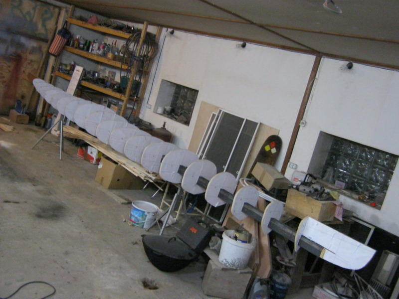

Ну, вот, кажись отремонтировали сайт... Выкладываю

ого, колбаса)))

Серьезная заявка!
Рейки обшивки придется сращивать по длине?

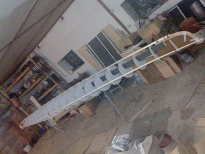

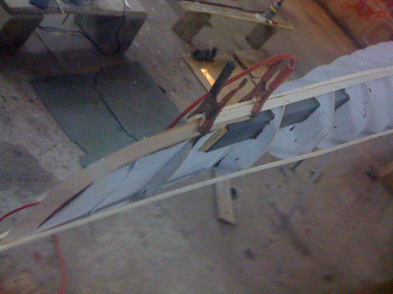

Сообщение Иванов Андрей » 18 янв 2012, 03:16
Сегодня оформил нос и хвост и прибил первые планки по килю и по месту разъединения верха от низа. Самое примечательное то, что если раньше я слушал просто музыку, то в этот раз я скачал с инета аудиокнигу и с таким удовольствием слушаю ее. Там, короче, одного парня подставили и его посадили в тюрьму. Там он сидел в одиночке и к нему сделал подкоп один священник (ошибся) и вот они там стали разговаривать и выяснилось, что у священника огромные богатства. Тут его приступ хватил, потом второй и он умер. Парень этот залез в его мешок, а священника перетащил в свою камеру, положил на постель вместо себя. Его же в мешке кинули в море, он выжил, нашел эти сокровища и стал искать тех парней, которые его засадили в эту тюрьму. Там он просидел 14 лет. Так заманчиво... Не могу дождаться следующего дня, чтобы продолжить слушание... Совмещаю приятное с приятным.

Лодка прикольная получается. Жажду других картинок процесса создания :)

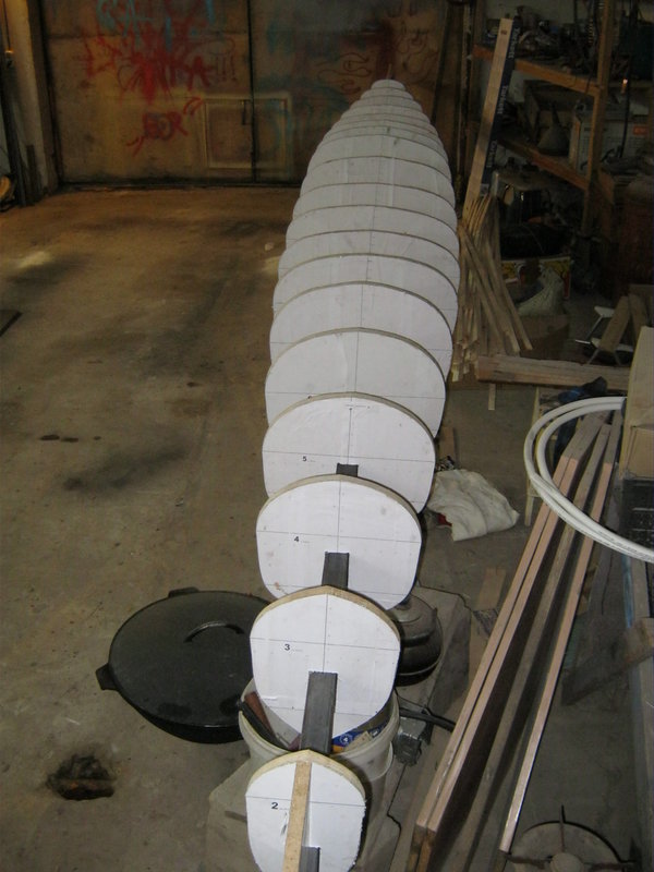

Кстати, на мой взгляд это был самый ответственный момент: Выровнять все шпангоуты по лазерному уровню, что бы все совпадали и не было "винта".
