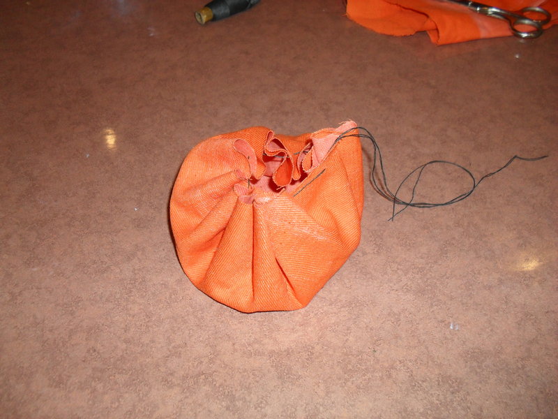

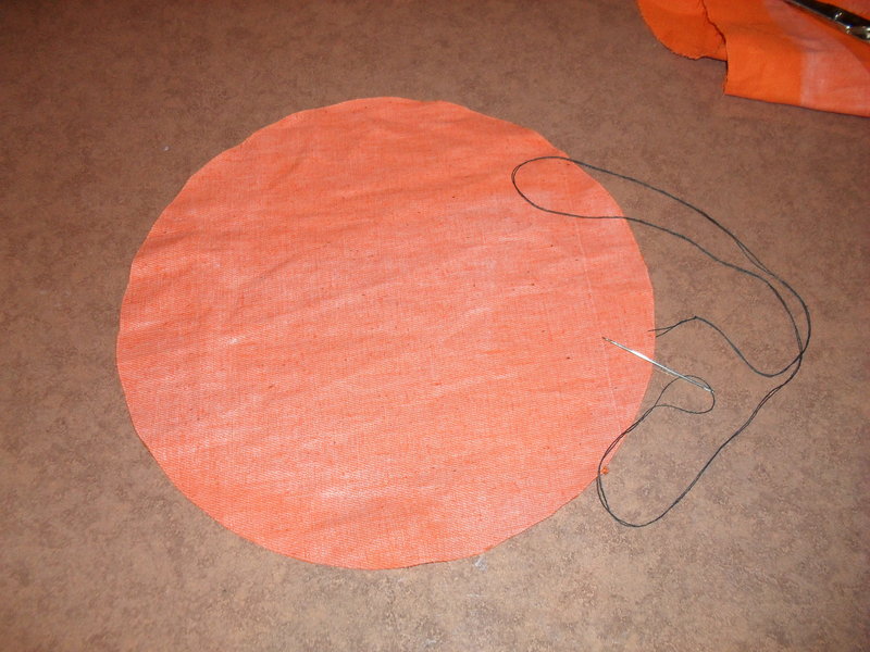

ахтунг! Закончен эксперимент с первым вариантом.
заготовка готова

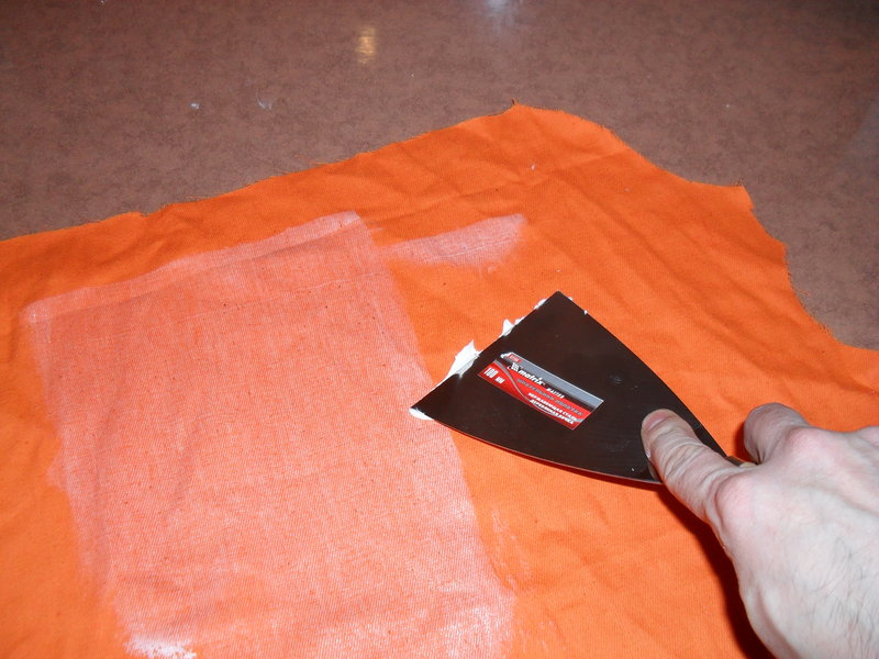

намазываем селикон

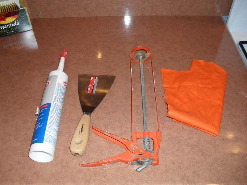

материалы к эксперименту

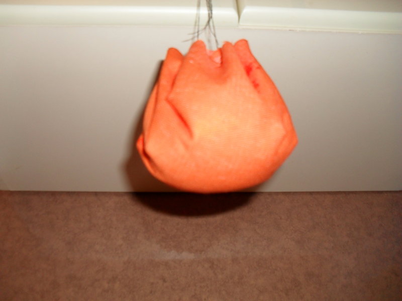

продолжаю доклад, только наоборот материал пошел почему то.

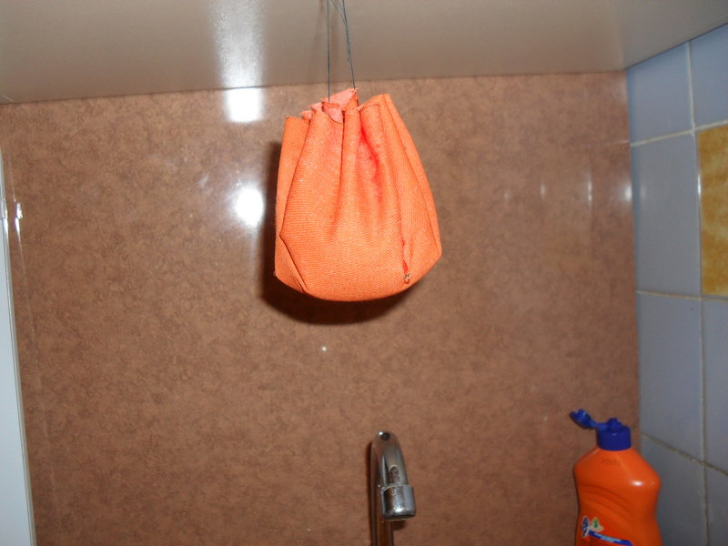

спустя примерно час
залив два стакана пресной воды, подвесил над раковиной.
сформирована испытательная емкость

Сообщение баракуда » 31 мар 2011, 04:24
резюме. Использовал остатки бытового селикона. Размазал шпателем на скоряк тонким слоем. Сушка 30 минут. Сделав кисет, залил 05 литра воды. Примерно через вас появились первые редкие капли с мест где идет острый загиб ткани. Но стенки и дно сухое. Интенсивность подтекания низкая, со временем не увеливается. Скорее всего сделан очень тонкий слой состава (остатки тубы). Но вариант считаю очень даже приемлемым. Доступно, дешево и быстро. Надо будет продолжить эксперимент с хорошей пропиткой ткани, используя синтетику.
