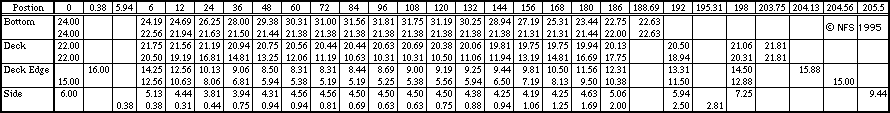

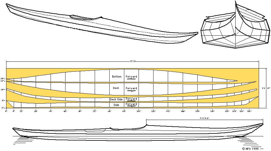

Вот еще пример, как размечается чертеж каяка на фанере
вот таблица

а вот чертеж, получаемый с таблицы
FREE KAYAK.gif (11.89 КБ) 15948 просмотров

Иванов Андрей писал(а):Как то вот так. Мне такой вариант больше нравится, когда сам чертишь непосредственно на фанере. Сначала что-то подобное в компе можно сделать, затем составить таблицу, а ее распечатать (для удобства).
спасибо большое попробуем
