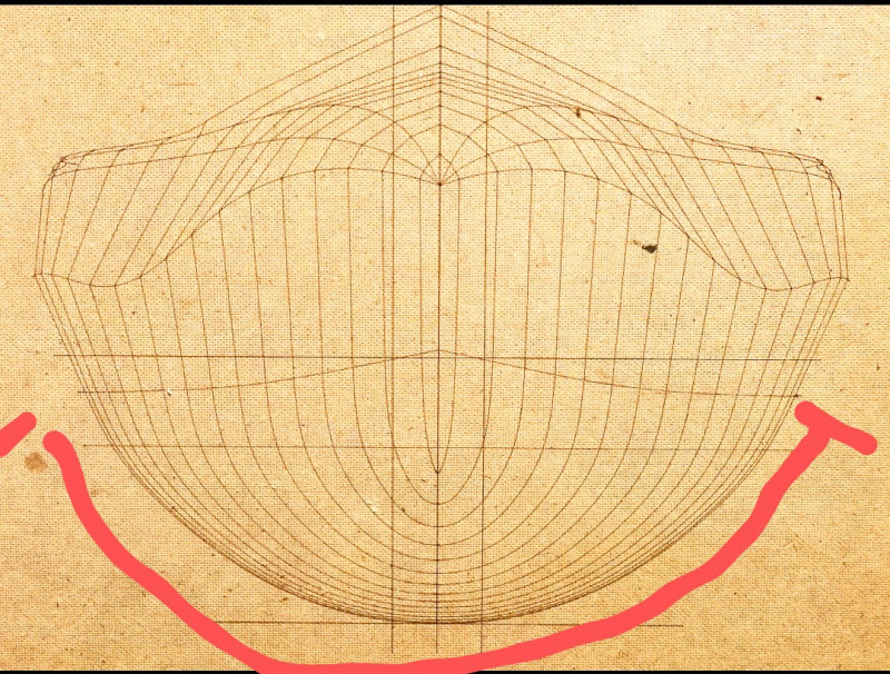

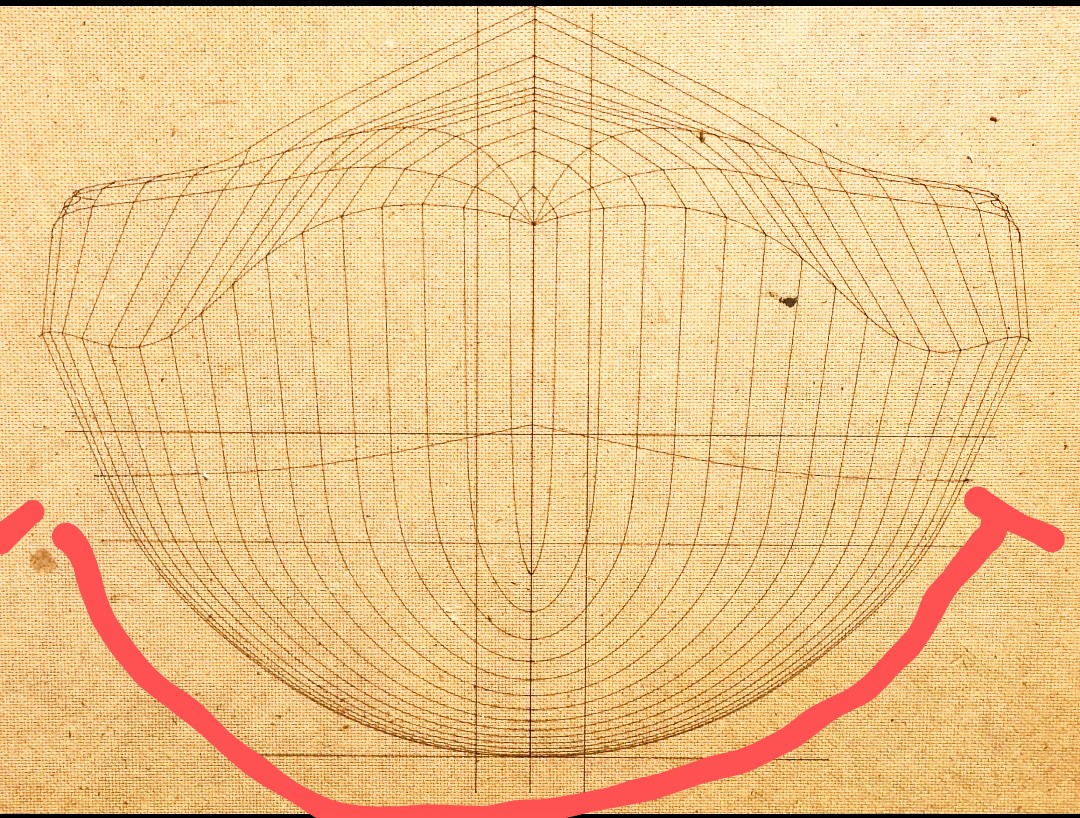

Re: Деревянный К1
Сообщение Ерик » 09 янв 2024, 15:11
Красным рейка, остальное- фанера

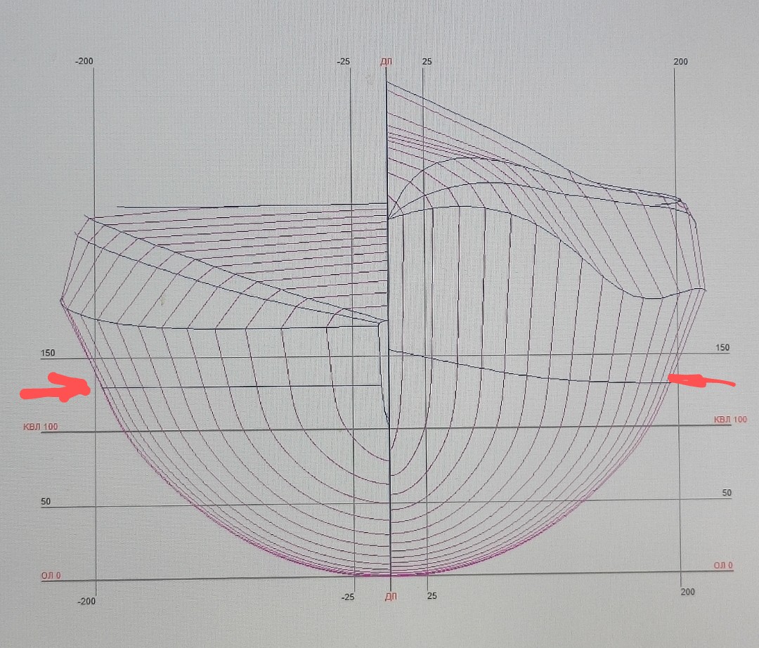

Re: Деревянный К1
Сообщение HEKOT » 09 янв 2024, 15:46
А почему рейка именно до этого уровня, а не выше?
Вот эта горизонтальная, что плаыше - ватерлиния, как я понимаю, а что такое кривая, которая её пересекает и нижняя горизонтальная?
Сообщения: 400
Reputation: 108
Re: Деревянный К1
Сообщение Ерик » 09 янв 2024, 16:33
Кривая.Выше разворачивающаяся на плоскость поверхность( фанера) , ниже рейка. Так облегчил подгонку реек . Но это не обязательно
