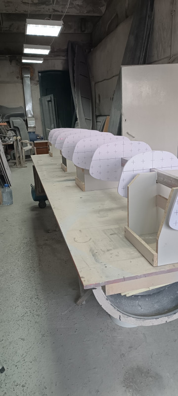

Начало положено

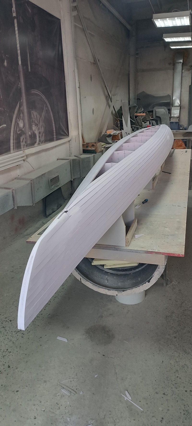

Сообщение Тимсан » 28 июн 2023, 21:35

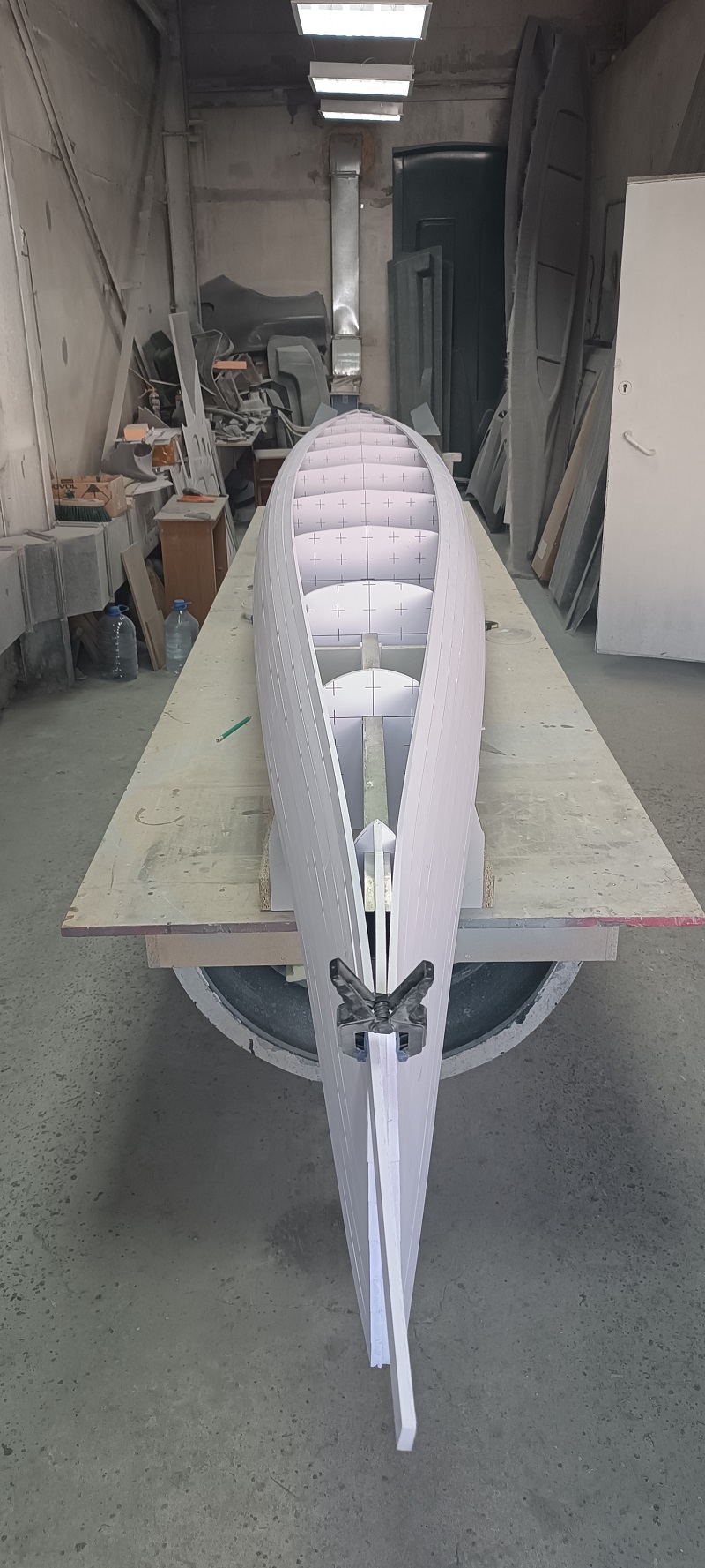

Начал обшивать рейкой из ПВХ 20х8. Клею сразу к шпангоутам цианоакрилатом, так как шпангоуты так и останутся в макете.
Сообщения: 444
Reputation: 99
Re: каяк Фрей из стеклопластика.
Сообщение Constantine » 28 июн 2023, 22:55

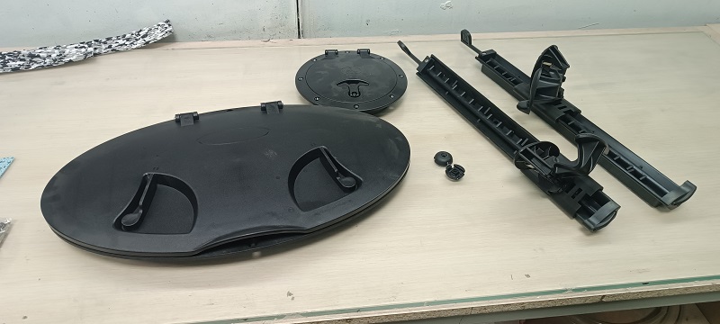

С люками определились? Крепление обвязки какое ставить будете?
ПВХ, это пористый рекламный пластик?
Тимсан
Сообщения: 35
Зарегистрирован: 14 сен 2017, 21:11
Reputation: 13
Город: Алма-Ата

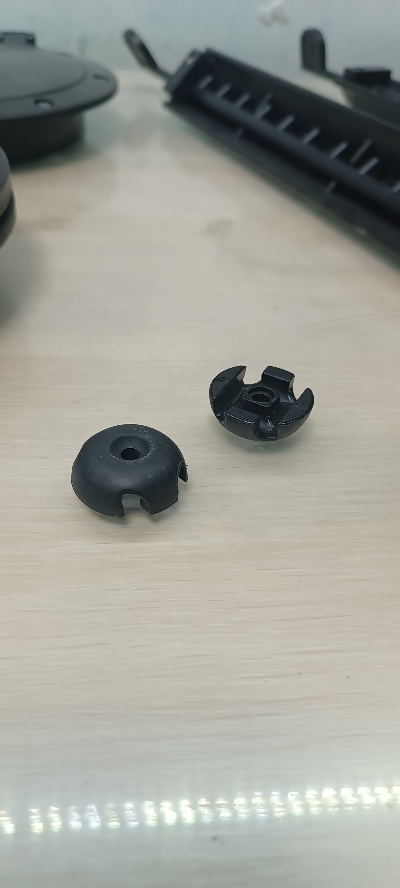

Сообщение Тимсан » 28 июн 2023, 23:07
Да, определился. Буду ставить пластиковые с алиэкспресса, резиновых с ободом не нашел.
Крепления такие:
ПВХ рекламный пластик, да.

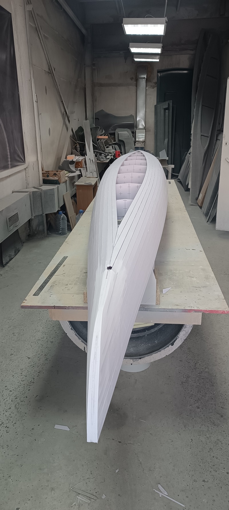

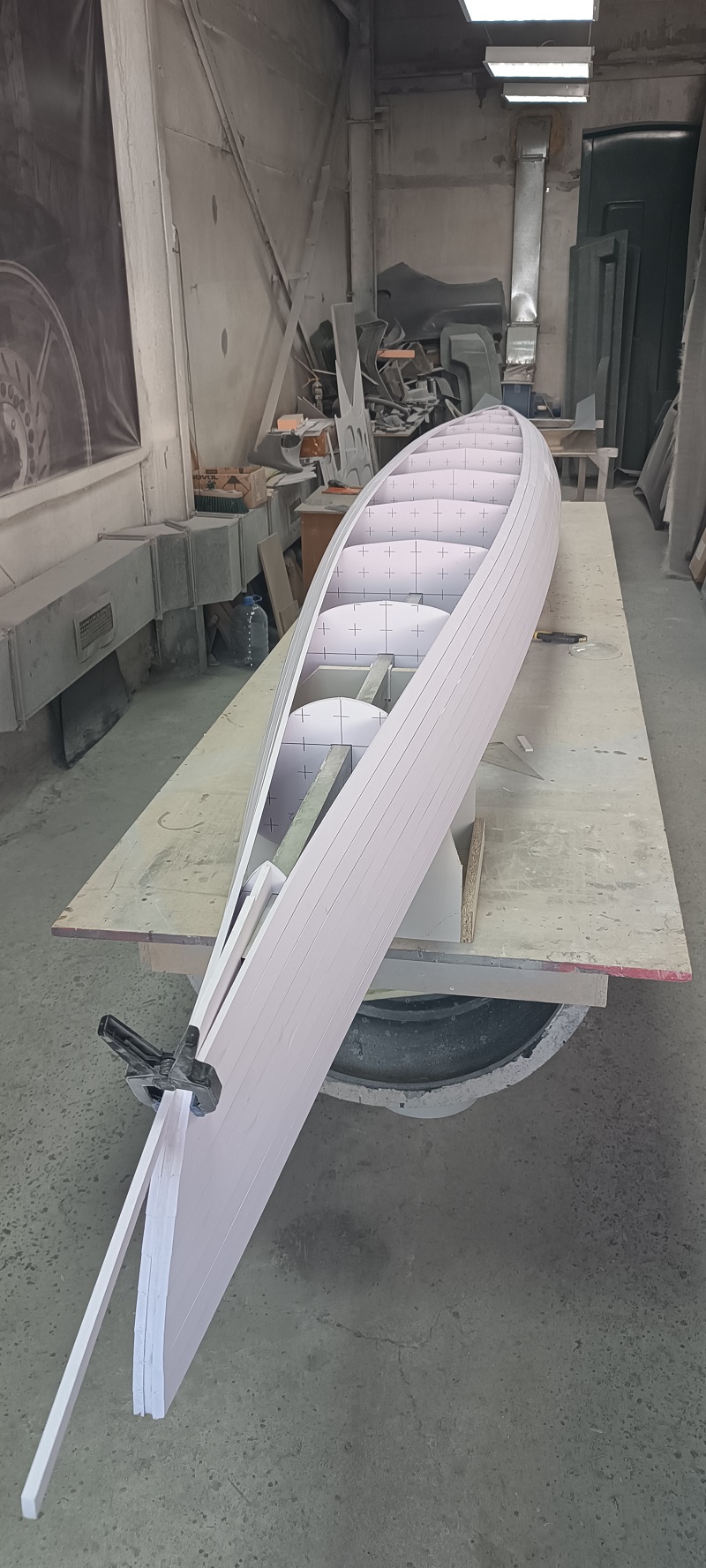

Сообщение Aleh » 29 июн 2023, 02:33

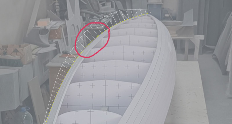

Я понимаю, что быстрее всего будет шпаклеваться и шлифоваться несколько итераций болван. Но как будут контролироваться обводы-особенно симметрия? Судя по фото, по фото это конечно не оптимально, но по моему видно завалы по форме-на картинке показал что больше всего видно.
Их наверно придется выводить как то.
Сообщения: 400
Reputation: 108
Сообщение Ерик » 29 июн 2023, 03:52
Шпация 300 хороша для деревянных реек.
Сейчас перешёл на 150 мм, стало удобнее работать с более гибкими рейками
