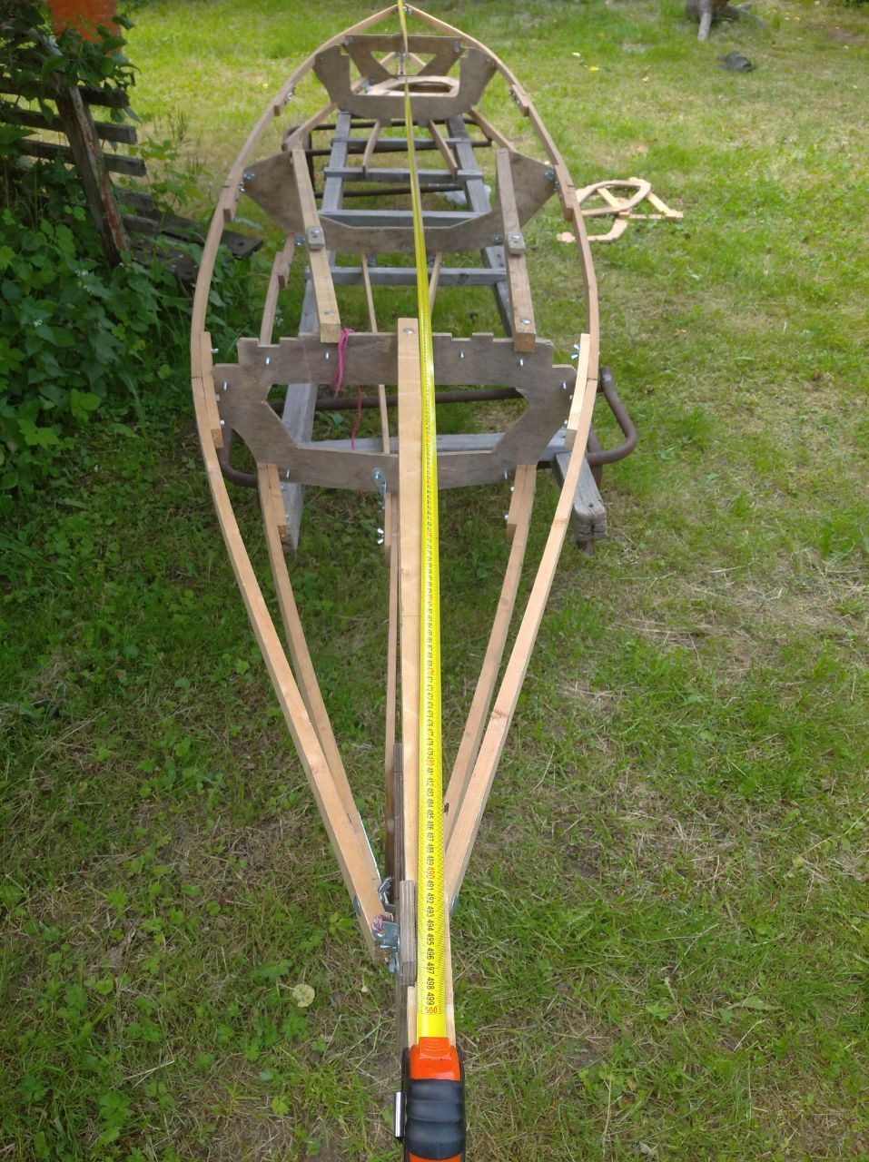

15х15 для кильсона ,имхо, мало. 20х40 или двойной 10х40 много лучше если в лодку могут влезть хомяки за 90.
Переделки будут всегда. Предела совершенству нет. Баннерр - это не самоцель. Это ИМХО лучшее решение для проверки новых обводов и скорейшего выхода на воду. В конце сезона снял и выкинул. В межсезонье дошкурите, пропитаете каркас и со шкурой определитесь...

обводы поверены 3 пред идущими )) за это не беспокоюсь )) и помимо реек на посадочном месте будет еще полик ) так что там все крепко ))одноразовая шкура эт меня не устраивает (( все должно быть надежно и добротно )) осталось доделать последнюю килевую рейку и решать крепить все наглухо иил пока повременить дальше продумать стратегию постройки )))и еще комингс ))

каркас готов от лачен и предварительно собран

каркас обмотал стрейчем что бы снять выкройки для будущей шкуры. разрежу по ребрам )

Оно Вам точно надо с переключениями? Эластичности плотных тканей достаточно, чтобы плоский лист лег на каркас и закрыл дно и борта. Дэку принято отдельно, но это не точно ;)

пока никакой ткани нет угадывать результат не хочется а хочется конкретного удачного и практичного )ну и эстетика тоже должна присутствовать)) так то в принципе и целлофаном можно обернуть и скотчем обмотать ) тоже будет воду не пропускать ))ржач со стороны берега гарантирован

Если планируете неразборный, сделайте фанерную дэку, затонируйте, под рейки.....
И все девки на берегу будут Ваши ;)
Никто из них не будет обсуждать что у Вас натянуто на борта и дно.
