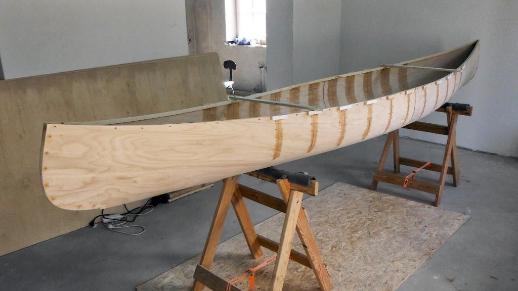

Корпус канадского каноэ по методу ФЛО - МО. Ниже бортовых надрезов фанерное дно приобрело двойную кривизну просто потому, что его изнасиловали. Для пакета же шпона это вообще без проблем. Двойная кривизна выше ВЛ для узкого и низкобортного спортивного каяка сов. необязательна, одинарной вполне достаточно.
