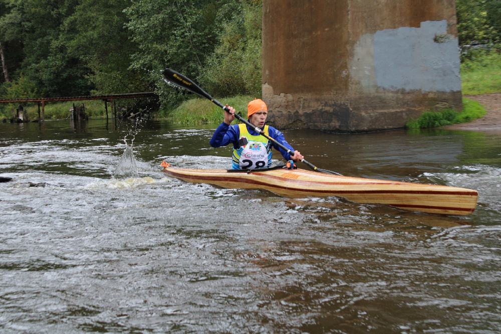

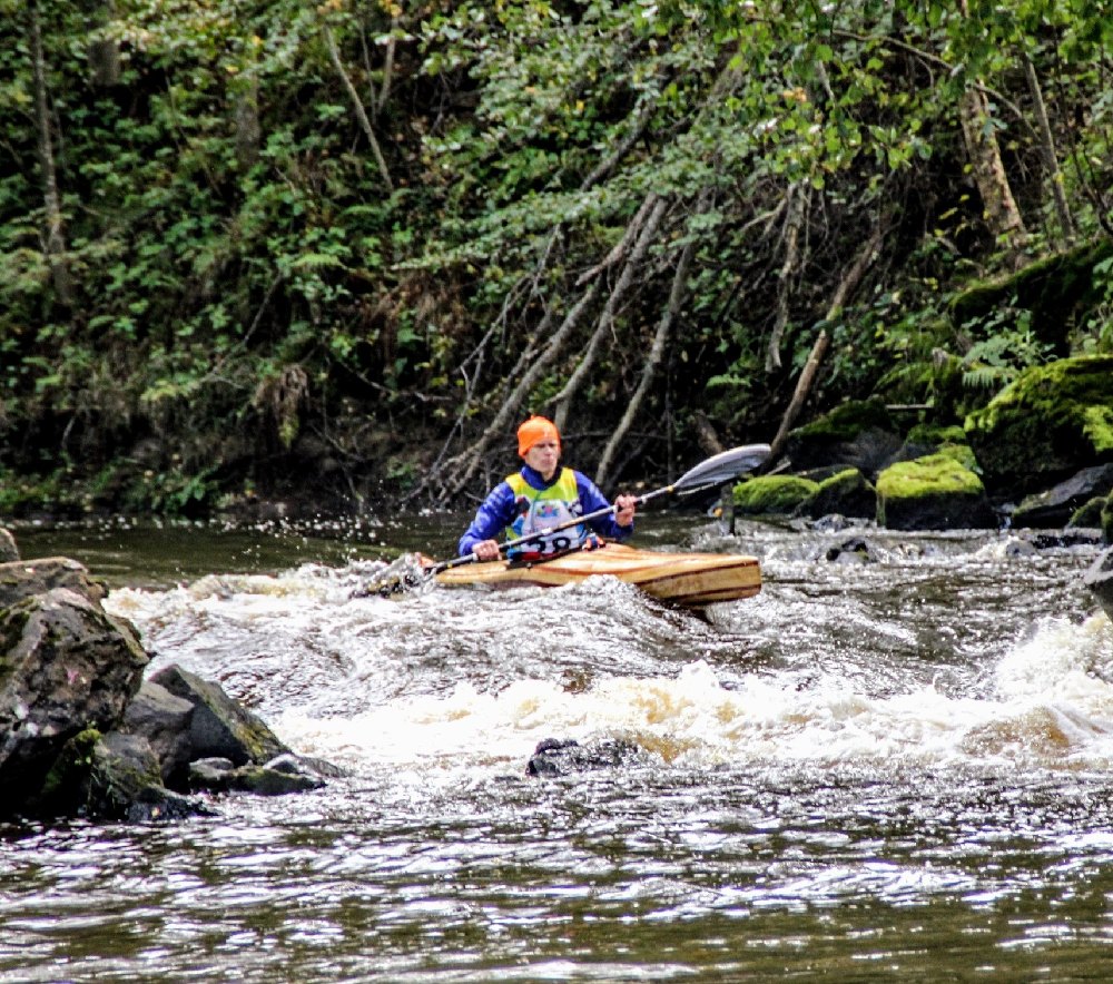

Сообщение Ерик » 20 сен 2021, 01:48
"выгулял" новую лодочку на марафоне
Сообщение PARA CENTER » 22 сен 2021, 18:10
А что за проект ?
Сообщения: 400
Reputation: 108
Сообщение Ерик » 22 сен 2021, 19:36
Проект мой. Лодка заточена под марафон Вьюн. Там нужна повышенная маневренность ;)
