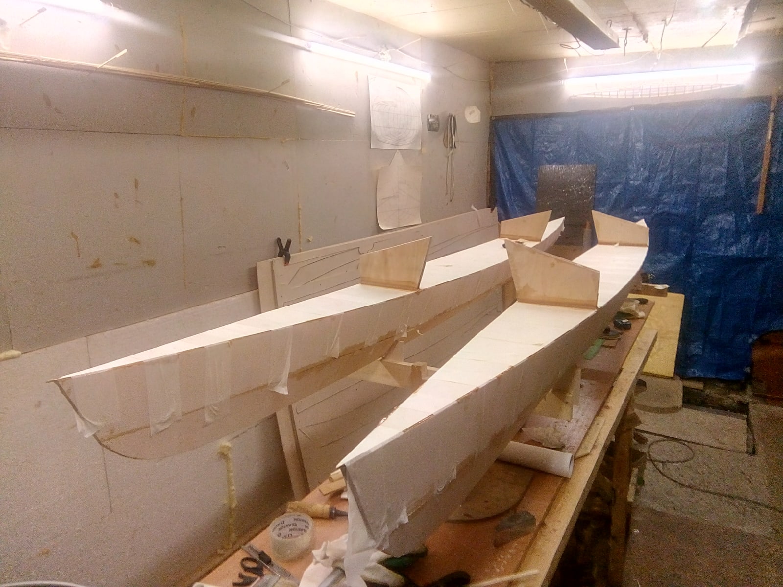

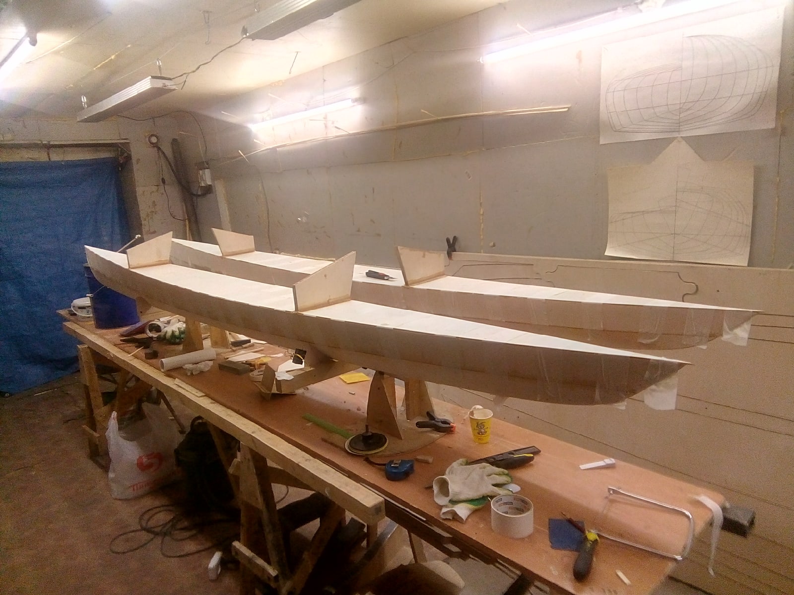

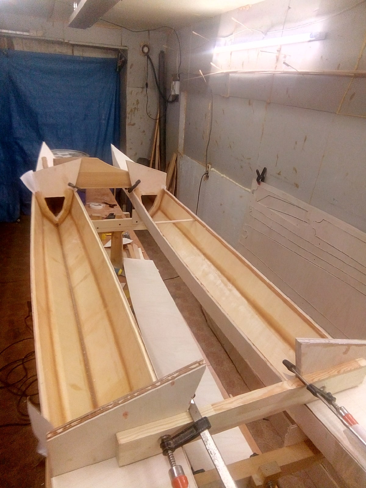

Поплавки почти в сборе. Внутри добавил стекло 100 гр. Шпангоуты склеены из трех слоев фанеры 4-6-4 мм, вклеены в корпус при паралельном расположении поплавков. Сегодня добавил палубу. Останется внешний ламинат.
Следующая задача балки.

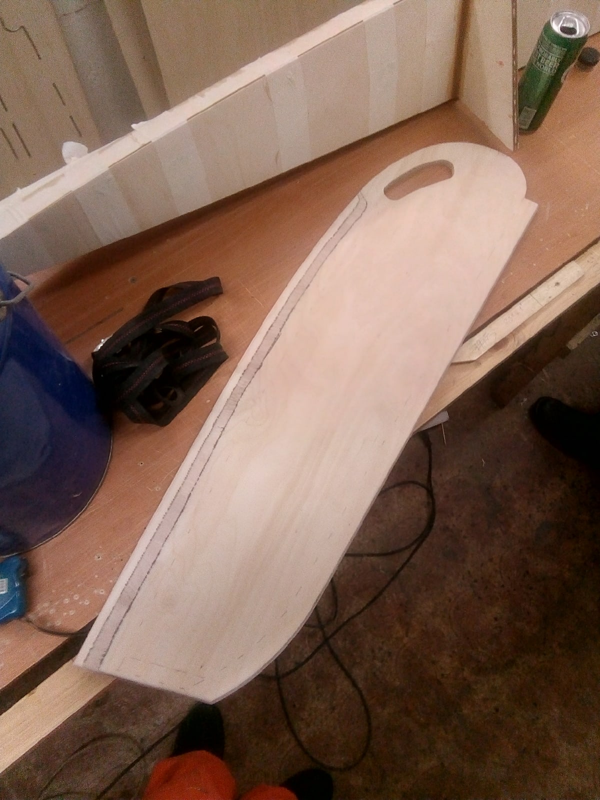

Щверц

Сообщение Puschistik » 19 дек 2020, 02:41
Щверц
Шверт это, шверт, как пенопластом по стеклу эта "ц".
"Schwert" это "меч" по немецки.

Сообщение andrey_t » 19 дек 2020, 03:13
Шверцы — это вариант шверта, при котором поворотные или опускаемые плоскости крепятся по бокам корпуса судна.

Сообщение Puschistik » 19 дек 2020, 03:29
Стационарный или поворотный это значения не имеет. Это всё равно та-же деталь. От этого-же слова происходит термин "швартовка", то есть подъём швертов перед подходом к берегу. Мы-же не говорим шверЦовка..

Сообщение пузотер » 19 дек 2020, 04:05
Видимо придется шверцоваЦа)
