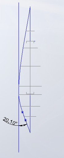

Artik323 писал(а):
01 май 2020, 20:43
Artik323
Сообщения: 136
Re: Сопротивление ходу
Сообщение Artik323 » 16 май 2020, 13:46
Вообще у меня почему-то всплывает в памяти постоянно значение 11 градусов. Типа если угол меньше этого, то срыва потока жидкости не происходит/отрыва его от поверхности не происходит, и завихрения/турбулентность в обегающем поверхность потоке не появляется.
Не помню где и когда я это увидел, и вроде как это будет/должно зависеть от скорости потока, а сейчас пока писал вообще вспомнил что это вроде про воздух было, но надо будет попробовать спроектировать корпус в котором не будет изгиба поверхности больше 11-ти градусов. Красивое число 11.
Сообщения: 673
Reputation: 104
Сообщение Aleh » 16 май 2020, 14:20
В каком сечении считать угол будем? Горизонтальном, вертикальном, наклонном? В каких местах касательные - разнесены по оконечностям, рядом?
Artik323
Сообщения: 136
Сообщение Artik323 » 16 май 2020, 14:48
Aleh писал(а):
16 май 2020, 14:20
Во всех.
Aleh писал(а):
16 май 2020, 14:20
Касательные к каждой точке корпуса, угол относительно оси корпуса.
Моя вот например явно слишком пузатая при длине 3350 и ширине 61. Угол 20 градусов.
Но это сильный компромисс, длиннее делать не хочется, "уже" некуда, вперёд "толщину" корпуса для плавности обводов не сместить-центр водоизмещения ещё дальше вперёд от места посадки пятой точки уйдёт.
Последний раз редактировалось Artik323 16 май 2020, 14:58, всего редактировалось 1 раз.
Artik323
Сообщения: 136
Сообщение Artik323 » 16 май 2020, 14:53
хм, неполный параметр, не полностью он один плавность обводов описывает. Это можно нарисовать две прямые линии к середине под углом 11 градусов, условие как бы соблюдено, а излом вместе их стыка есть..
Это получается вроде как "ни одна касательная в любом месте одной плоскости не должна иметь угол больше 22 градусов к другой касательной в любом месте этой же плоскости"
