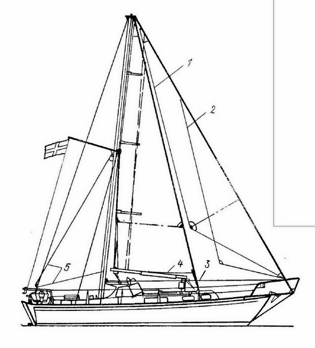

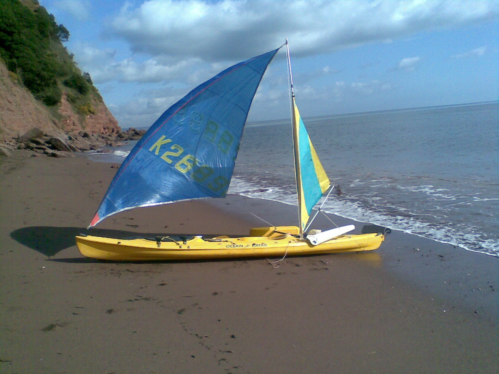

Я всё ношусь с идеей стакселя с мачтой позади гребца и даже нашёл вот такую яхту вооружённую двумя стакселями и наклонной мачтой. А вот реализованный вариант для каяка с одним.. Почему-бы вам не заморочиться подобным? Если сделать тримаран конструкция будет жёсткой и устойчивой, удобной в управлении. Классическую клешню краба на каяке не сделать, а то что делают работает только на попутных ветрах. 10 м2 это слишком. А проа управляемое в одиночку это "русская рулетка"..
