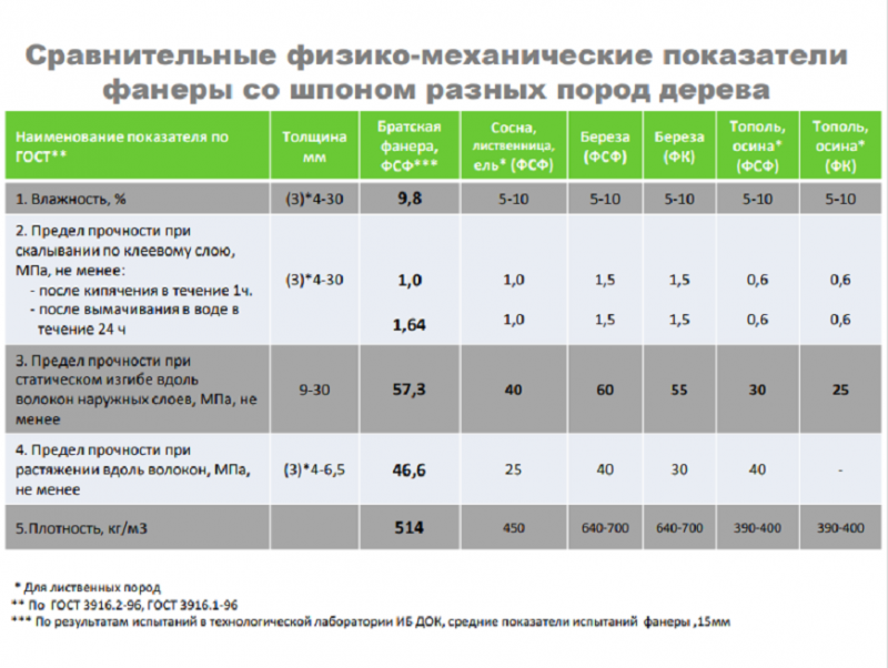

Re: Варианты материалов
Сообщение Аутриггер » 28 апр 2020, 01:16
Строил из БС-1, она имеет те же три слоя при толщине 4мм. Допуски только строже.
Вы бы хоть почитали что - то о предмете, о котором пишете. Есть, к прмеру, авиационнаяч фанера т. 0,4 мм. и там, представьте себе, тоже 3 слоя. Цитата: "Так у 1 мм – три слоя, 2 мм – 4 слоя, а 3 мм – 6 слоев. И что интересно, здесь не соблюдается правило нечетного использования слоев шпона.
Источник: https://fanera-info.ru/vybor/167-fanera-3-mm" Как вы умудрились сделать такой вывод, что всё то же самое, просто допуски строже, ума не приложу. Авиационная фанера не просто делается их самого качественного шпона, она вообще другая.
Хвойная фанера имеет удельный вес 650, березовая 750 кг/куб
А я всё - таки настаиваю, что перед тем, как писать о чём - то, нужно почитать об этом что - то.
http://www.rbt-spb.ru/upload/files/__.pdf
В таблице приведены данные по плотности исходной древесины. При трёх слоях шпона там и там добавка веса на клей там и там будет примерно одинакова.
