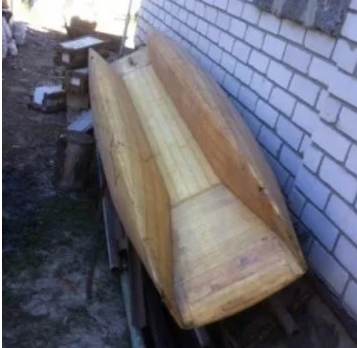

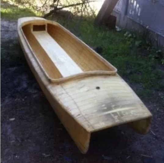

Что ж так сложно то?
К стати, видел только картинку вашего проекта, а есть в 3Д распечатанное?
И все таки опять спрошу, вот объем полистирола в изделии ведь будет не менее 1м2, Это же вес? Этот пенопласт не из легких. Так почему бы вообще избавиться от него - совсем.
Делайте по пенопластовой модели низ и верх, пенопласт выбрасывайте. Делайте как я из самого недорогого - шариками. Выкрошиться при небольших усилиях. Если что внутри залипнет - вышкурите.
Получите свободный объем внутри, легкий и прочный корпус. Ничего не натяанет влаги.
Склеите или скрутите саморезами верх с низом и все.
Ну вот же - готовый пример, где там пенопласт, для чего он там?
Судя по характерным полосам болван был собран из кусков пенопласта с последующей оклейкой поверх. В местах стыков смола утолщилась и видны темные полоски.
Да видимо позже вклеили рундуки, и усилили деку.
Да тут можно за лето сделать. Пенопласт можно попробовать обернуть пленкой перед укладкой смолы, скотчем скрепить на углах - внутри если и будут морщинки - так это не критично.
Не ищите сложностей, они сами появяться)
