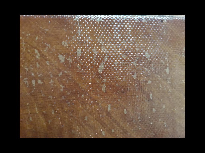

Сообщение Kir » 23 окт 2017, 18:27
Вчера оклеивал корпус, вызезла бяка (на фото).Увидел спустя 3 часа, прогрев феном и попытка прикатать, результата не дали. Кусок сантиметров 30×10
Это лечится как-нибудь?

Сообщение HEKOT » 23 окт 2017, 18:47
А это что?

Re: Первый опыт
Сообщение Kir » 23 окт 2017, 19:06
или плоские пузырики ( снаружи все в плоскости борта) или непропитанная ткань, сам понять не могу

Сообщение HEKOT » 23 окт 2017, 21:22
Kir писал(а):или плоские пузырики ( снаружи все в плоскости борта) или непропитанная ткань, сам понять не могу
У меня было что-то похожее, когда эпоксидка стала уже горячей и начала схватываться, а я ей ламинировал. Но это было на дне, не в первом слое и не в последнем, и я забил на это.
А если остреньким потыкать, как себя ведёт?

Сообщение Kir » 23 окт 2017, 22:01
Булавкой прокалывается без проскока, иглу от шприца туда не завезти

Сообщение HEKOT » 23 окт 2017, 22:06
Kir писал(а):Булавкой прокалывается без проскока,
это как?
