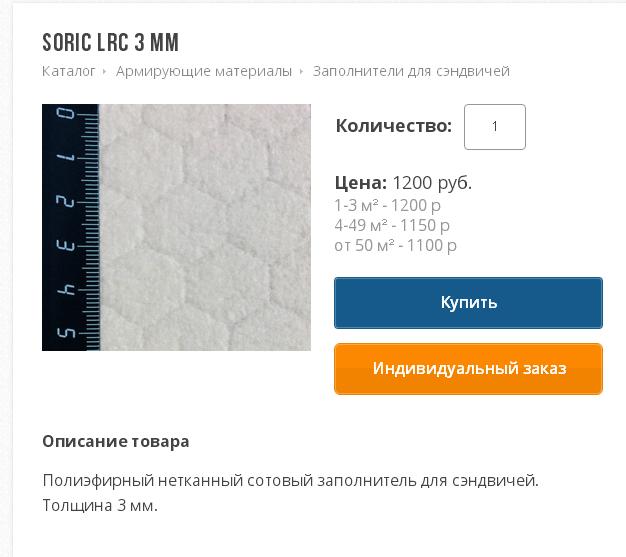

Сообщение vavan181 » 11 мар 2016, 00:51
Вот попался такой материал , что из себя представляет не знаю , написано для сэндвич панелей , может кто сталкивался с таким и разъяснит что к чему

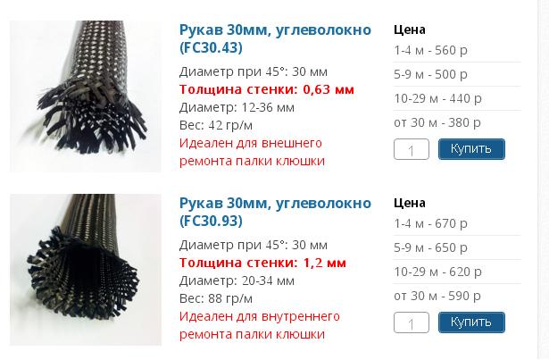

Сообщение vavan181 » 11 мар 2016, 00:55
и еще интересный вариант , можно шафт карбоновый сделать наверно

vavan181 писал(а):Вот попался такой материал , что из себя представляет не знаю , написано для сэндвич панелей , может кто сталкивался с таким и разъяснит что к чему
http://www.sampol.ru/LANTOR/art173.html
тоже не могу определить-что ж там за хрень внутри сэндвича...не пенопласт точно.
гдето был отчет о покатухе товарища на пенопласте..-одноразовая конструкция.
