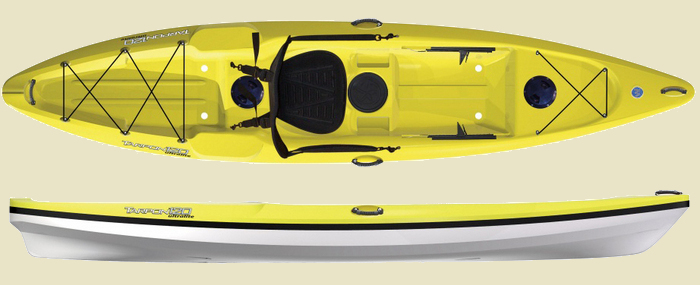

А размерчиков нет? Спасибо буду копировать

Ну если именно у этого размры.
То берешь два фото в хорошем качестве от нашего известнейшего продавца
http://www.paddler.ru/published/publicd ... 01_enl.jpg
http://www.paddler.ru/published/publicd ... 02_enl.jpg
И подгоняешь под какой ни будь масштаб 1:10 или 1:5 распечатываешь и снимаешь любые размеры
Основные размеры длинна, ширина, высота здесь http://www.paddler.ru/product/kajak-dlj ... arpon-120/

Renat писал(а):А размерчиков нет? Спасибо буду копировать
Я вполне понимаю желание иметь такой же как в магазине :)
Но на всякий случай прочти вот эту тему если не читал.
Самостоятельная постройка каяков / Мысли вслух о сит он топах
И если что зацепит, то почитай тему о сапостроении, выросшую из этой. Постройка проще, все приемущества сит он топа сохраняются. И появляется здоровый плюс в виде нормальной ровной палубы под любые задачи.
Вот реально покатавшись год в СОТ точно понял, для путешествий сит ин. Для прогулок и рыбалки из готовых вот такой, только сидушкой доукомплектовать и веслом каякерским
