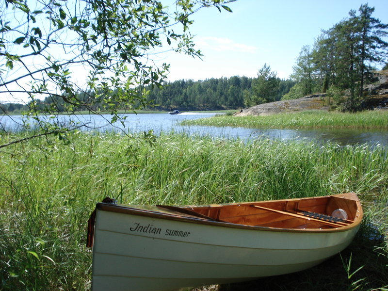

Сергей
Сообщения: 161
Reputation: 6
Город: Пушкино Моск. обл.
Re: Составляем техническое задание
Сообщение Сергей » 10 мар 2015, 06:02
"А вот мне интересно-Сергей агитирует на каное ,а сам на аватарке сидит на неплохом каяке?" На самом деле, ни в коем случае не ставил цели агитировать. Здесь все взрослые мальчики собрались со своими предпочтениями. Каяк уже продан, можно менять аватарку. Но, когда человек пишет:
"хочется получить комфортную устойчивую лодочку, для неспешных сплавов" - на ум приходит, как раз каноэ.
