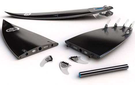

Вначале темы предлагалось стянуть части доски тросом.
Вот оказывается есть готовые варианты, то есть схема работоспособна
http://prosurfing.ru/surf-staff/surfboa ... board.html

При длине доски в 2,5м производитель говорит что доска прогибается.
Даже не представляю как и на сколько придётся усиливать места крепления троса
Стоит ли рассматривать данную схему для досок от 4,5м???????
Но чисто с познавательной точки зрения -ктруто
