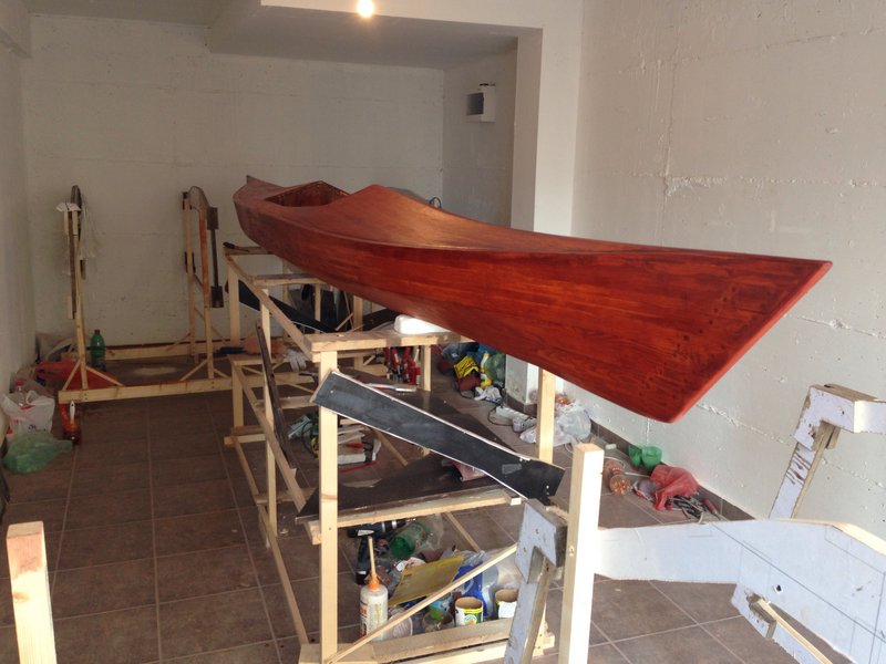

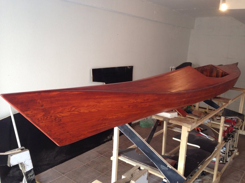

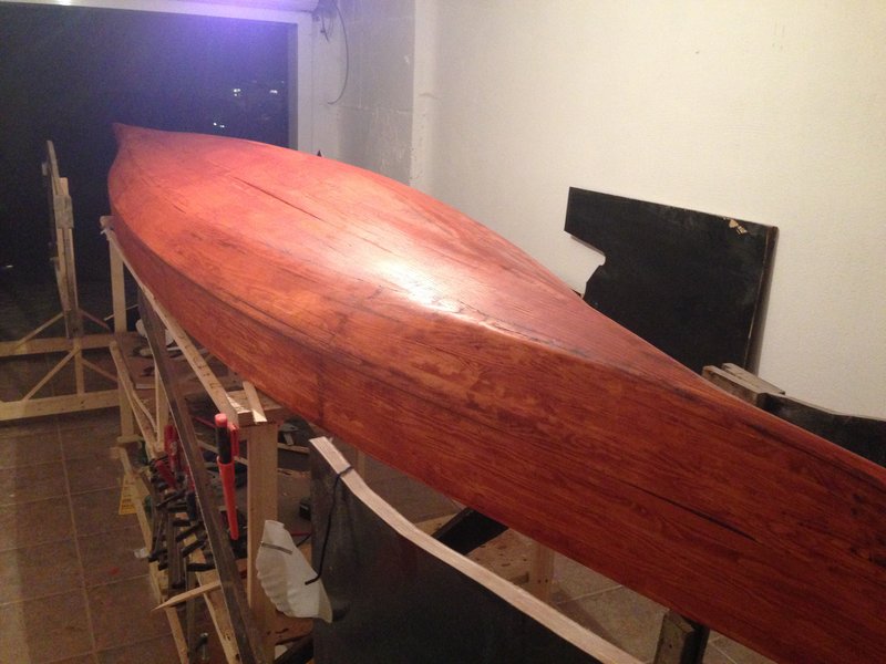

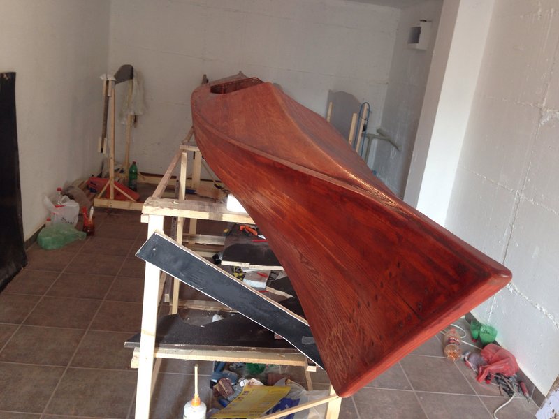

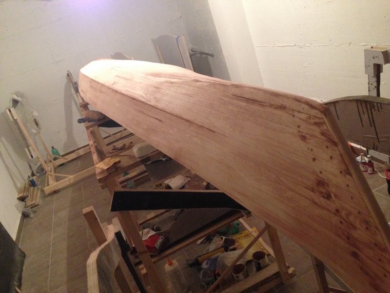

морилкой вчера покрыл.
А лак предотвратит водотечность если кое где корпус не герметичен?

Вчера отшпаклевали и покрыли морилкой

Смотря какая негерметичность. Откровенные щели наверно надо было зашпаклевать, хотя бы тем же лаком с наполнителем.

bober писал(а):Смотря какая негерметичность. Откровенные щели наверно надо было зашпаклевать, хотя бы тем же лаком с наполнителем.
Щели микроскопические, их все замазали, а лак какой лучше использовать? Многие пишут что лак рассохнется, шпатлёвка выпадет, дерево рассохнется и можно выбрасывать через год..

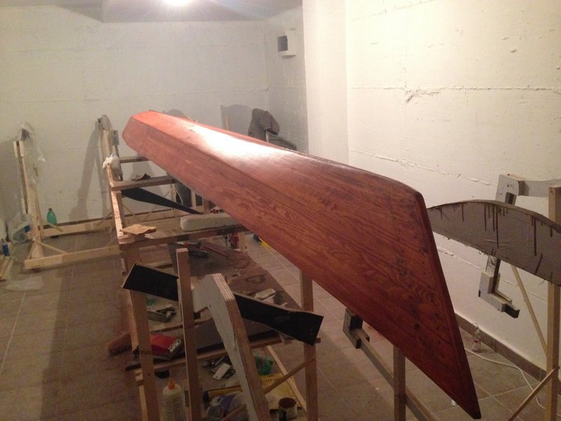

Осталось покрыть стеклом :-)
Стеклоткань 100 гр на м2, подойдёт для этой цели?
И что лучше использовать, эпоксидку или полиэфирку?
