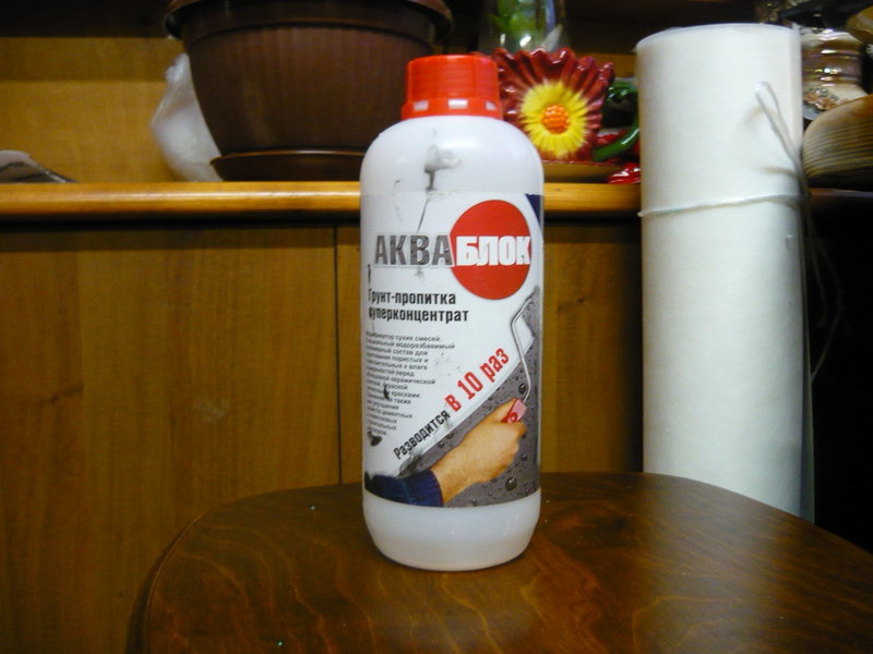

Вес 21 кг до воды.первый раз красил грунтовкой-получилось хорошо,но банки не осталось ,а название не запомнил .обрезал лишнее и немного форму поправил,короче срезал ту грунтовку :( Взял ультрагрунт Оптимист глубокого проникновения-брахло неимоверное после 1.5 часа плаванья с поверхности весь смылся,впитал корпус 7 кг воды и ещё потом 1.5 суток стекала вода в процессе сушки при комнатной температуре.!!! Вот тебе и глубокое проникновение до 8 мм по инф на этикетке!

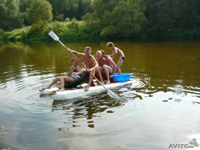

Предыдущие варианты плавсредств из пенопласта = скотч

катамаранчик_река Вашана- Скитулец 2013

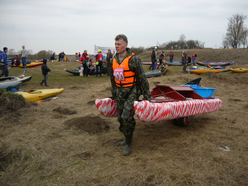

Сообщение Владимир2014 » 08 май 2014, 17:08
После испытаний принял решение довести до ума . Вот что получилось
Примерка
Вещи уложены
Всё своё ношу с собой

Перед стартом.

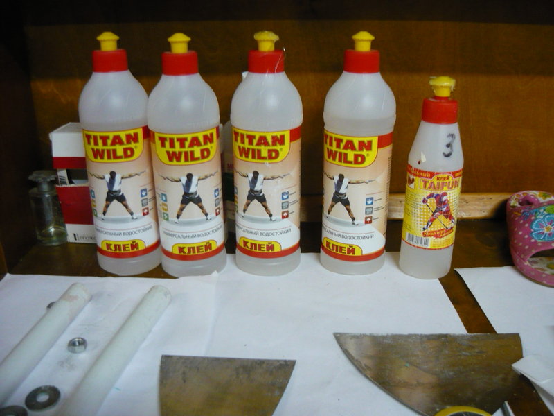

клей титан
Испытания проводились на реке Вашане на" Скитульце 2014" Вот таким стал мой каяк после сплава по низкой воде с каменистым дном и ударов о многочисленные камни в русле реки. Сквозных пробоин нет. Дошёл до финиша преодолев все 34 км гонки,(9 экипажей сошли с дистанции из 141 Всего в сплаве приняли участие 271 экипаж.) Покраску производил резиновой краской по стеклохолсту приклеенному на клей титан-ушло 9 литров клея :(

грунтовка -которая для данной задачи совершенно не подошла. :(
не использовать для повышения водостойкости материала-ерунда

Стеклохолст строительный для обоев-Надеялся что будет принимать сложные формы :D при обклейке----Это я его резал на полоски разной ширины в зависимости от радиуса детали и принимал сложные формы..... :) В результате преодоления трудностей получилось не совсем так как хотелось . Прочность корпуса несомненно выросла- НО! сила удара при сплаве по реке на скорости км 12(течение + мои усилия) о подводные камни оставила вмятины. Сквозных пробоин нет.

Каждое судно должно проектироваться на свои условия эксплуатации. В целом каяк конечно не без недостатков,но дошёл до финиша. Занял 19 место из 21 В классе "Пластик 1 мужчины " И это среди фирменных образцов смотрите турнирную таблицу скитульца 2014. Значит имеет место на существование.! :)
