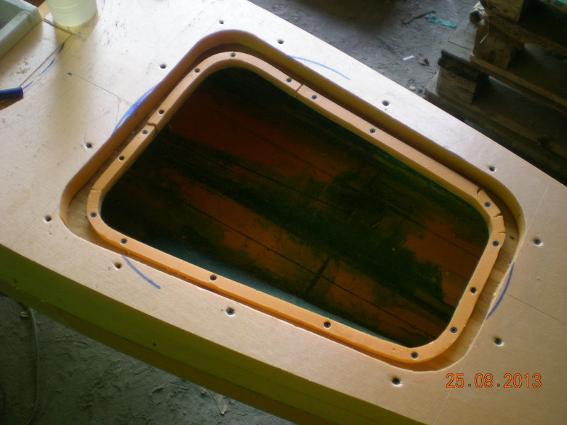

Пенопластовый "болван" практически готов, осталось сделать несколько небольших деталей. Купил ткань и отвердитель. (какая-же она тяжёлая !!!). Контора, торгующая ими, находится в забытом богом месте, куда к тому-же как оказалось не ходит общественный транспорт из-за ремонта дороги, а на такси мне уже денег не хватало... Пришлось мешок тащить в руках до микрорайона.. проклял всё на свете.. дурная голова ногам покоя не даёт.. Ткань Т11 (92) сатин, 385 г/м2. Кажется я погорячился взяв 30м.. Ну да ладно,потом всё равно думаю в парусный триман дорабатывать буду, да и весло другое сделаю, с вспененой сердцевиной..
Вот так будет выглядеть носовой люк..

Я извиняюсь, а Вы будете "болван" закатывать в стеклоткань или как "скорлупу" потом снимите ?

Funtik писал(а):Я извиняюсь, а Вы будете "болван" закатывать в стеклоткань или как "скорлупу" потом снимите ?
Буду закатывать :)

Я думаю, что не все так плохо, на счет ткани. Вы угадали минимум один момент; сатин хорошо изгибается практически во всех направлениях, вам не придется пользоваться сложными технологиями, что бы качественно обжать все неровности.
И ещё, возможно с такой плотностью вам хватит и одного слоя, а один слой гораздо проще сделать качественным, нежели много слоев.
Попробуйте сделать слепок с блюдца, или какой другой сложной во всех направлениях формы и, испытайте его на прочность.

Не пугайтесь, дорогу осилит идущий. Всё будет как должно быть. Мне кажется ув. H-520 прав, одного слоя "за глаза". К тому же стеклоткань вряд ли подешевеет, так что не пожалеете при следующей постройкеИзображение В общем удачи и ждём продолжения.
