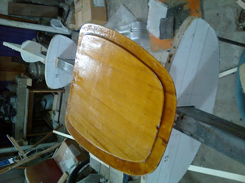

a_denis писал(а):
В этот раз решил не мудрить, а делать кокпит как у Ника Шейда на видео. Оказалось совсем не сложно
А как их потом снизу ровнять?
Пока лодка находится в разобранном виде. Скоро начну сей процесс. Вчера закончил обклеивать днище, надо сфоткать и выложить, там есть пару моментов интересных.

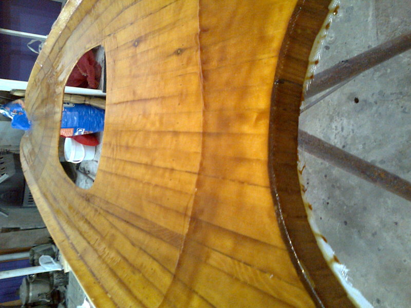

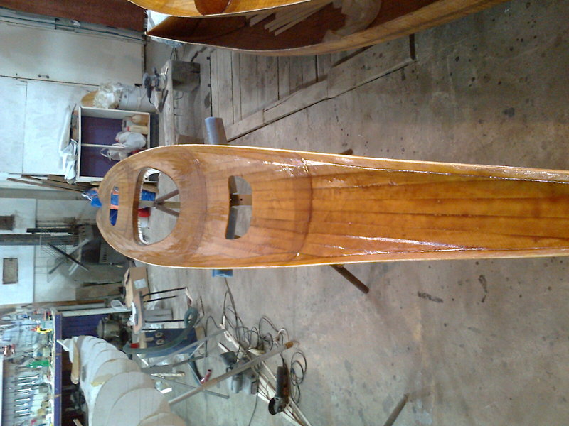

Вот состояние каяка на 5 апреля 2013 года

Продолжение

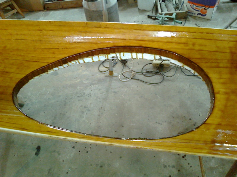

Смолу в сколько слоев укладываешь?
Re: Каяк BLACK PEPPER
Сообщение Иванов Андрей » 06 апр 2013, 05:16
a_denis писал(а):Смолу в сколько слоев укладываешь?
два

Лучше поздно, чем никогда. Не делай океанский кокпит, намучаешься. Сделай стандартный кейхол. Но если хочется настоящего эскимосского опыта, то тогда ОК. :)
Сообщение Иванов Андрей » 06 апр 2013, 14:36
Имя пользователя писал(а):Лучше поздно, чем никогда. Не делай океанский кокпит, намучаешься. Сделай стандартный кейхол. Но если хочется настоящего эскимосского опыта, то тогда ОК. :)
Сергей, с кокпитом все нормально - 45х84 см. Я делаю под ту юбку, которая у меня есть. :)

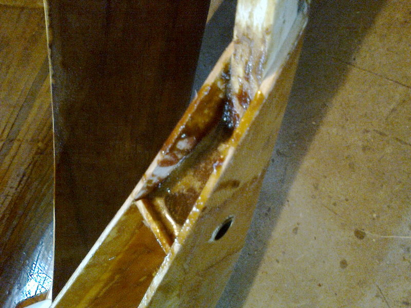

А не подскажете какая стеклоткань и какая смола используется?
Эх... крылья, ноги... главное - душа...
Сообщение Иванов Андрей » 06 апр 2013, 20:08
Bormotuha писал(а):Здравствуйте, интересная ветка.
Стеклоткань Э3-200, а смола Этал-370 с отвердителем Этал-45м
Кстати, загрунтовал внутреннюю полость каяка, щас кофе допью и пойду покрашу, потом буду соединять половинки. Фотки вечером.
