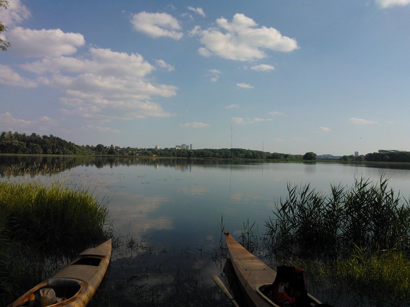

Здравствуйте. Сегодня были большие испытания.
По поведению лодки со скегом: сегодня дуло 5 м/с, но курс лодка держала, с легкими кивками, но держала. Остойчивости за глаза. Скорость-разгоняется вальяжно, шустрая не очень, н оразогнать можно.

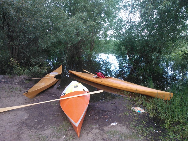

Сегодня испытывалась еще одна лодка. Шерви 17, который начал делаться в сентябре. В теме техотдела я добавлю продолжение. я в ней сегодня посидел минут 5-10 и уже полвечера сожалею, почему так мало))) Ее ход мне очень понравился, хотя по 10 минутам судить не очень.
К нам сегодня присоединился Имбрион со своим чудом судостроения. Отставал))

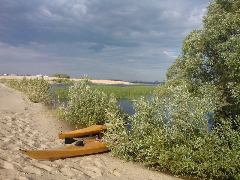

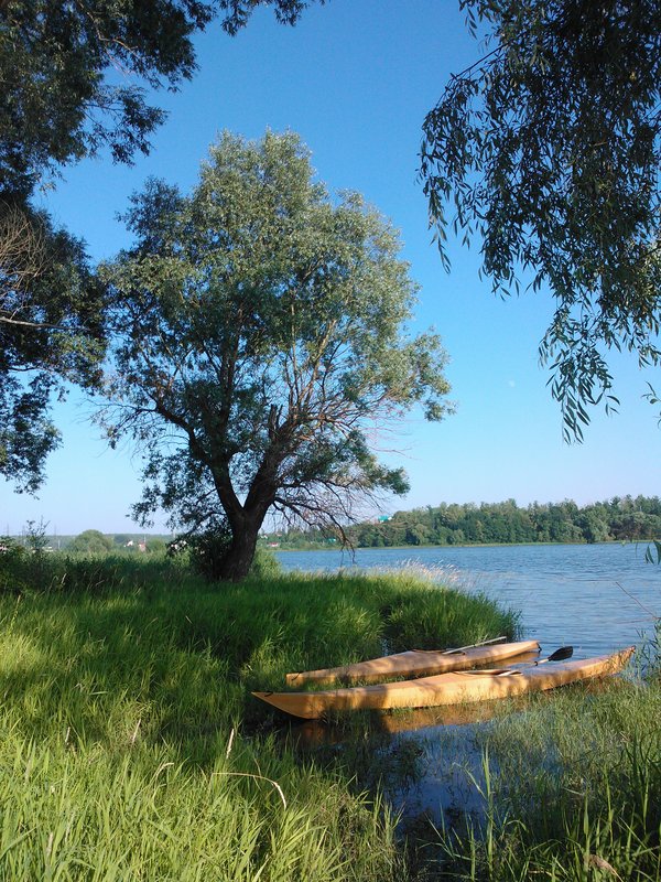

Ходили на дачу шашлыка поесть. Появилась возможность сравнить две лодки. Скег на реечной работает безупречно. Лекгие кивки, как я писал выше, оказались от волн. На слабом ветре и чистой воде лодка идет ровно. Поигрался со скегом про боковом ветре. Слегка сдувало нос. Убрав скег на половину выровнял ход. Лодку сдувало всю, но курс она держала. У шерви такой курсовой устойчивости нет...
Решил в этом году не потерять лето в гараже...
