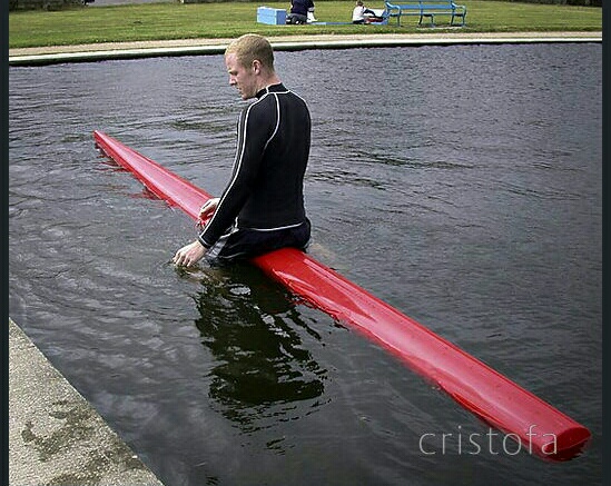

Видно как один поплавок держит человека.
На глаз процентов на 60-70 под водой. Объем наверное около 100 литров

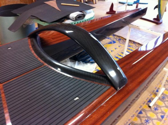

Если что то вроде rocat'а из рейки сделать, или шпоном да залакировать как хороший автомобиль. Такая прикольная штука может получиться.
