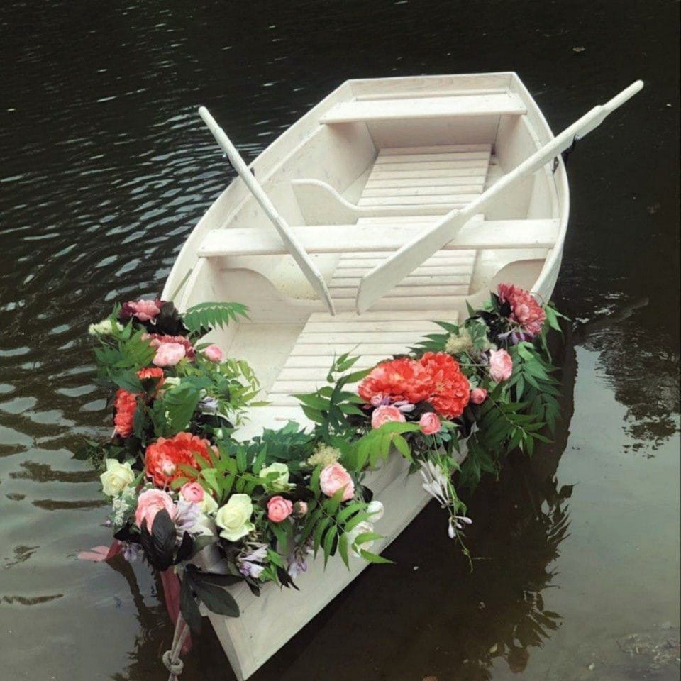

Вот для тех, кто думает чего ни будь построить на продажу. Фанерная лодочка для свадебных фотографов. Заказ на пять штук. Фотограф отбивает деньги за месяц. И Фрей, всем нравится, может кто ни будь бы и купил, но это не точно. Да, по одной цене лодочки.

ПС. Представляю новобрачных в спасжилетах оранжевых.
