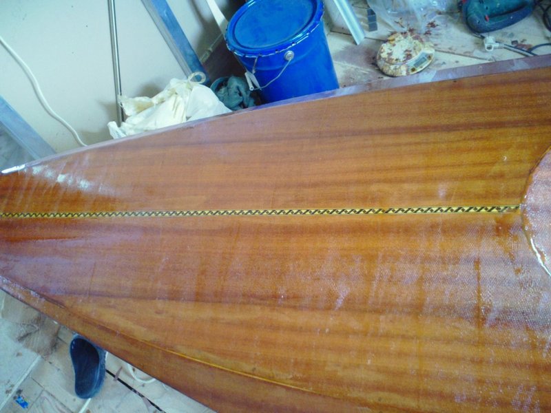

Процесс идет... Березовую фанеру отшпонировал краснятинкой с элементом инкрустации. Смотрится под смолой симпотно))) Сейчас пойду оклеивать корпус изнутри.
Вот по веслу вопрос. С разворотом весло где глянуть? Вроде кто-то делал?

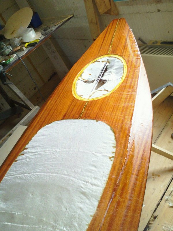

Покрыл корпус стеклопластиком. На видео про постройку Чесапика видно, что покрытый корпус шлифуется машинкой. А вот потом какая процедура должна быть? Покрытие лаком или еще разок смолой?
Вот еще попалось штука интересная. http://www.youtube.com/watch?v=CYcIDjJW ... re=related
Сообщение Иванов Андрей » 19 мар 2012, 02:49
Дикий писал(а):Покрыл корпус стеклопластиком. На видео про постройку Чесапика видно, что покрытый корпус шлифуется машинкой. А вот потом какая процедура должна быть? Покрытие лаком или еще разок смолой?
Я, например, всегда наношу после стеклоткани два слоя эпоксидкой. Желательно перед каждым покрытием шлифовать, результ будет лучше. А потом лаком. Тоже со шлифовкой каждого слоя. Как другие делают я не знаю, может подскажет кто-нить еще что?

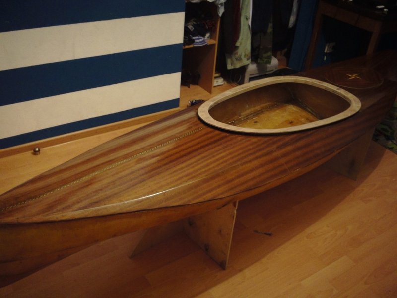

Под слоем смолы

Покрыл слоем яхтного лака. Осталось чуток. Сидушку, упоры, и шнуровку. Кстати, что на нее применить и как ее закрепить? Скобочки из нержи на ум приходят.
