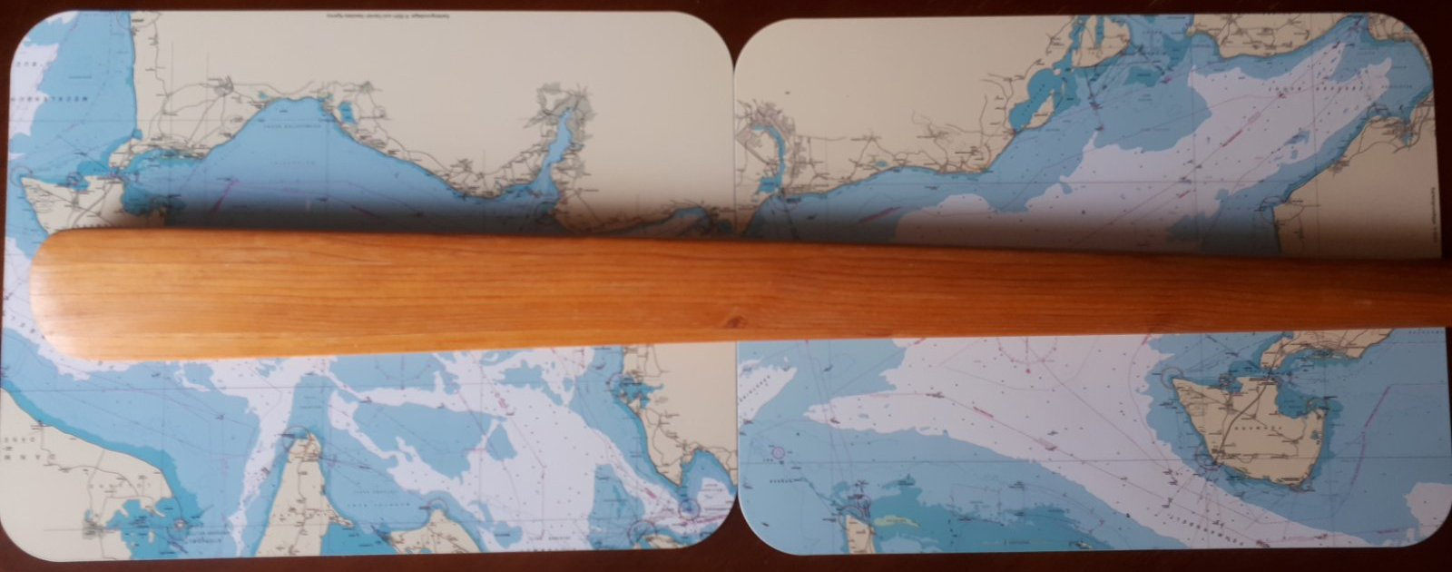

Можно. Только лак масляный, масляно-фталевый и тд-они на основе растительных масел в части. И необязательно сверху лаком. Просто пропитать много раз до вида как под лаком. Например льняным маслом. Подсолнечным тоже можно. И другими высыхающими. Сначала горячим-глубже проникает. Сохнет долго только каждый слой. ПС. Я так весла свои композитные с деревом сверху пропитываю-держит весь сезон. И берет немного масла по весу. Само весло всего 600 гр.
Re: Удлинение реек до нужной длины, соединение двух реек в стык
Сообщение PARA CENTER » 28 фев 2024, 22:22
600г. - отличный вес. Даже удивительный. А что за дерево, длина весла ?
