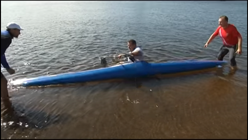

Если это каяк типа рыболовного, тогда да. Но на спортивных лодках новичок киляется, как только его помощники отпускают лодку. https://www.youtube.com/watch?v=QMbi906ds_o
