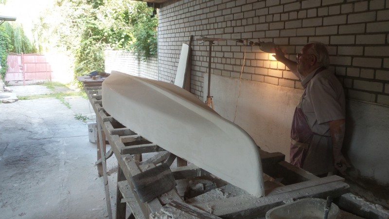

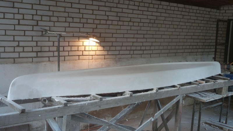

Сообщение asi2007@ukr.net » 27 июл 2018, 18:50
0-02-01-52ddc3f23a7892a430f31d9d83e022c25cecedce1a1c64a26dff20d04b5f4028_3af79d12.jpg
0-02-01-52ddc3f23a7892a430f31d9d83e022c25cecedce1a1c64a26dff20d04b5f4028_3af79d12.jpg (86.22 КБ) 3617 просмотров

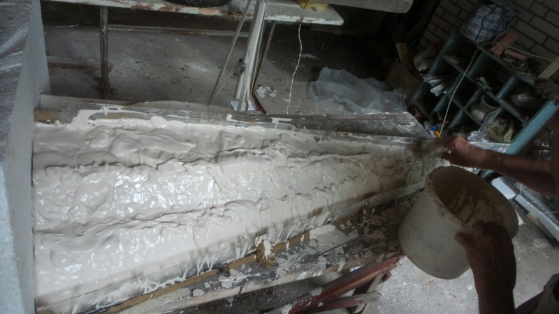

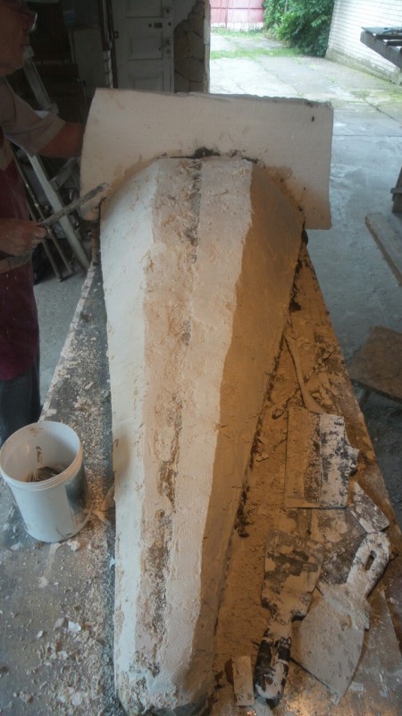

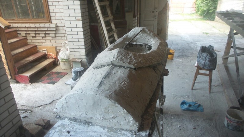

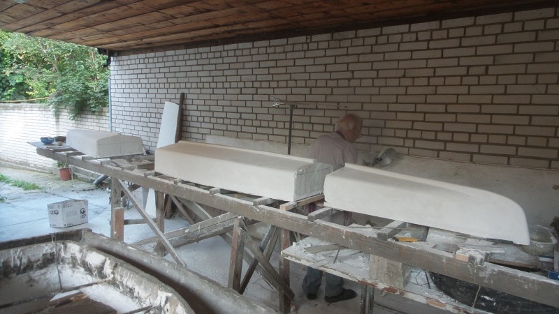

Процесс идет...
Сделали формы для носа и кормы. По одной в день.
Сегодня самая сложная - центральная часть.
Используем гипс Г-10 так как Г-5 оказался дороже!
Уже пошел мешок 40 кг.
В качестве разделителя используем отработаное масло. Результат - отличный!
Форма отстает практически прямо в руках.
Правда есть один ньюанс. Болваны предварительно пропитаны грунтовкой. В результате расхот того же перероба мизерный.
А вот один торец пришлось отшлифовать и грунтом повторно не было времени проходить. Промазали отработкой хорошо, что щедро. На один торец его впиталось почти столько же как на две формы! Хорошо - даром достался.
В результате форма отстала но часть шпаклевки залипла на форме, но очень легко отделилась при помощи шпателя.

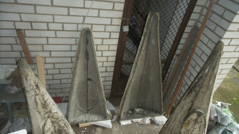

Сообщение asi2007@ukr.net » 28 июл 2018, 19:49
0-02-01-ca6fd6a30bebc2fd59c23921f812e757352552c1a728c877eea0d411d987f666_b07a57d4.jpg
подготовка к формовке
0-02-01-ca6fd6a30bebc2fd59c23921f812e757352552c1a728c877eea0d411d987f666_b07a57d4.jpg (80.43 КБ) 3577 просмотров
0-02-01-150f9f6b870395826f125acffd17553eea41a324e4659ecc4cb1b816b611c527_7d16d1c2.jpg
формы

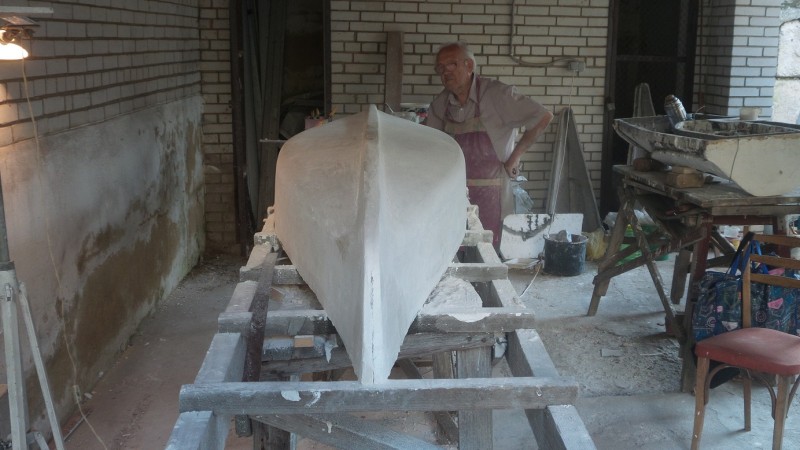

Сообщение asi2007@ukr.net » 03 авг 2018, 05:26

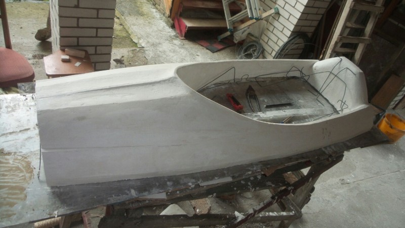

0-02-01-adedd59e3e6e382c683c75ed4679863db96ddd37577937a5c3c33127bc6f1775_551d2c3c.jpg
0-02-01-adedd59e3e6e382c683c75ed4679863db96ddd37577937a5c3c33127bc6f1775_551d2c3c.jpg (82.2 КБ) 3422 просмотра

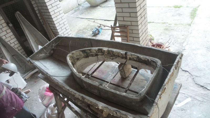

Готова самая сложная деталь - кокпит. Всего на всю формовку 3 деталей пошло 8 дней.
Подсохнет кожух пару дней и будем разнимать...
Как оказалось - формовка сродни медитации, очень успокаивает. Работа неспешная, творческая - мне понравилось!
Никогда этим не занимался, а тут прошел весь курс.
Немного подкачали в конце поставщики гипса. Не оказалось Г-10 пришлось взять Г-5. Дубеет немного быстрее, но вро де как мягче. Посмотрим когда разберем форму. Но Г-10 однозначно приятнее в работе и тверже.
В перерывах успел покататься на каяке, поплавать. Вода в Бугу после обильных дождей наконец приобрела некоторую прозрачность, а то цвела уже с мая.

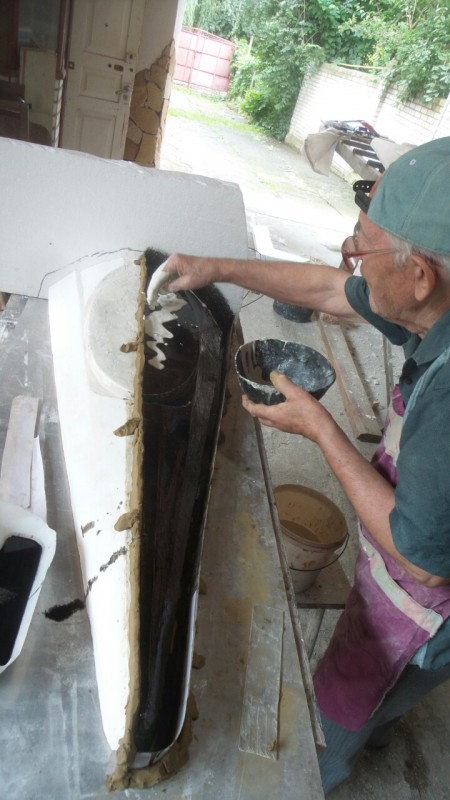

Сообщение asi2007@ukr.net » 06 авг 2018, 04:37

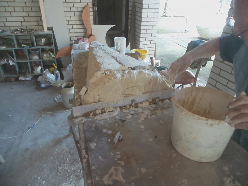

Разняли вчера форму.
Правда не так просто как предыдущие. Сказывается сложность модели и плюс, как оказалос в торопях забыли шлифануть заднюю поверхность формы под заливку кожуха. В результате пришлось перевернуть форму и разломать модель из пенопласта внутри (
Но в принципе это ожидалось.
Также местами где был толстый слой шпаклевки тоже позалипало. Нужно щедрее промазывать отработой. Он там сильно впитывалась. Но в принципе - все получилось.
Приступаем к донной части...

Сообщение asi2007@ukr.net » 01 сен 2018, 18:46
Разделили донную часть каяка на три секции.
К стати, использовать гипс для доводки болвана - очень плохая идея. Хорошо что сразу делали из чистовой шпаклевки. Попробовали немного делать гипсом- страх и ужас. Очень тяжело шлифовать и много отходов - быстро стынет.
По нашему мнению - красиво получается )
