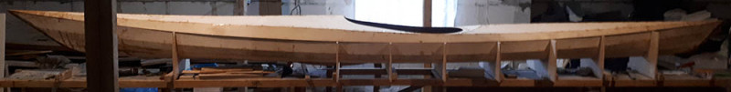

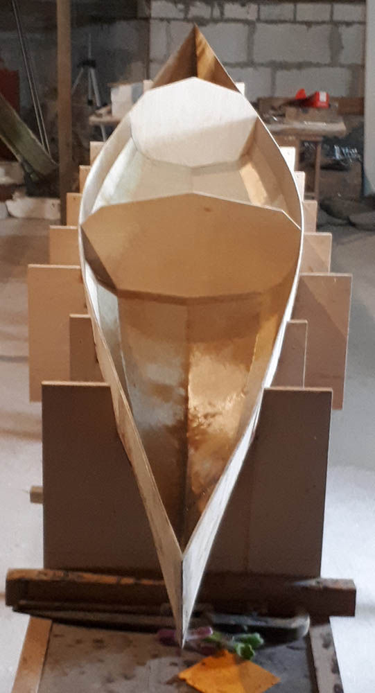

Сообщение Aleh » 05 сен 2023, 19:25

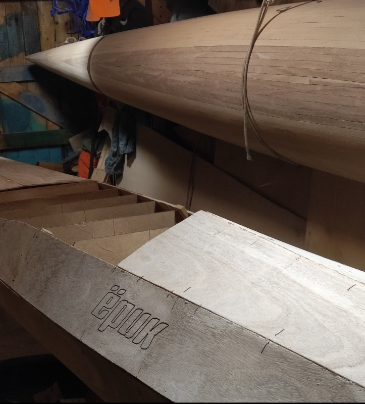

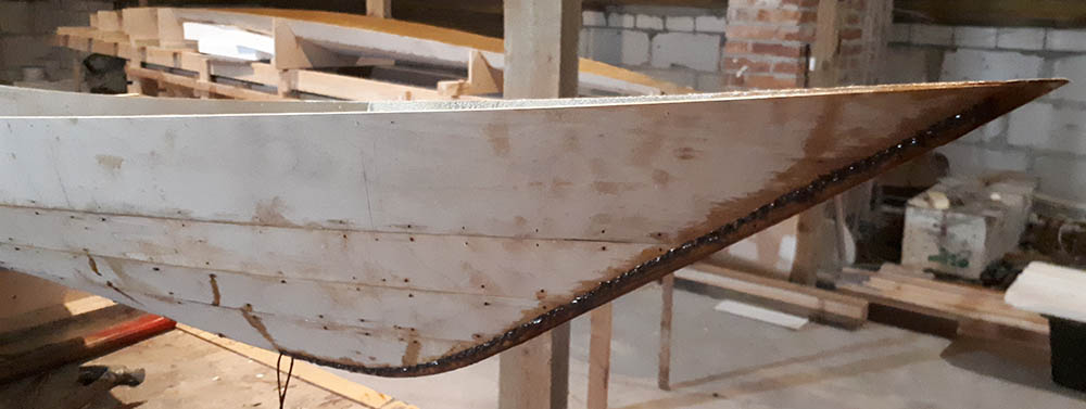

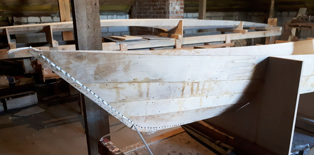

Лодка из тех, что здесь рисовались. Штевни обычно прошиваю ровингом и затем прошивка пропитывается смолой. Получается довольно прочная конструкция.

Интересная идея, даже не думал, что так можно было )

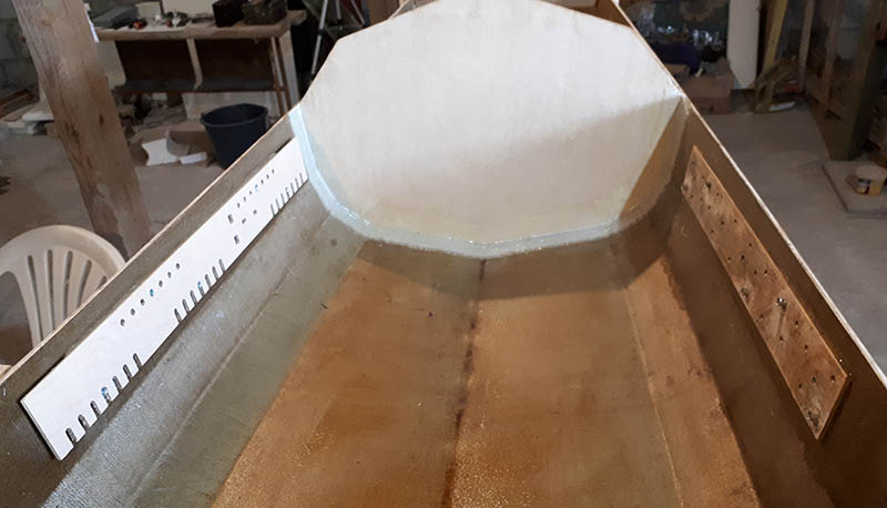

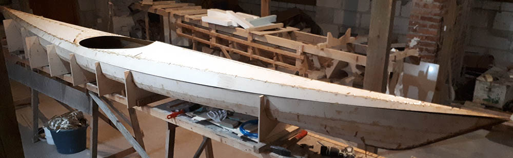

Сообщение Aleh » 01 окт 2023, 03:49

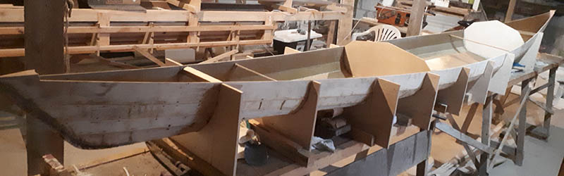

Пропитка штевней одновременно с внутренней оклейкой тканью. После полимеризации проверка совпадения стыковки деки и корпуса.

Сообщение Aleh » 05 окт 2023, 02:59

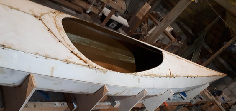

Можно уже ставить обе переборки. Перед установкой только обклеятся стеклом.

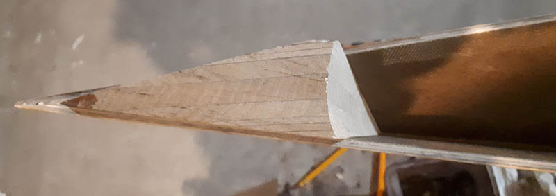

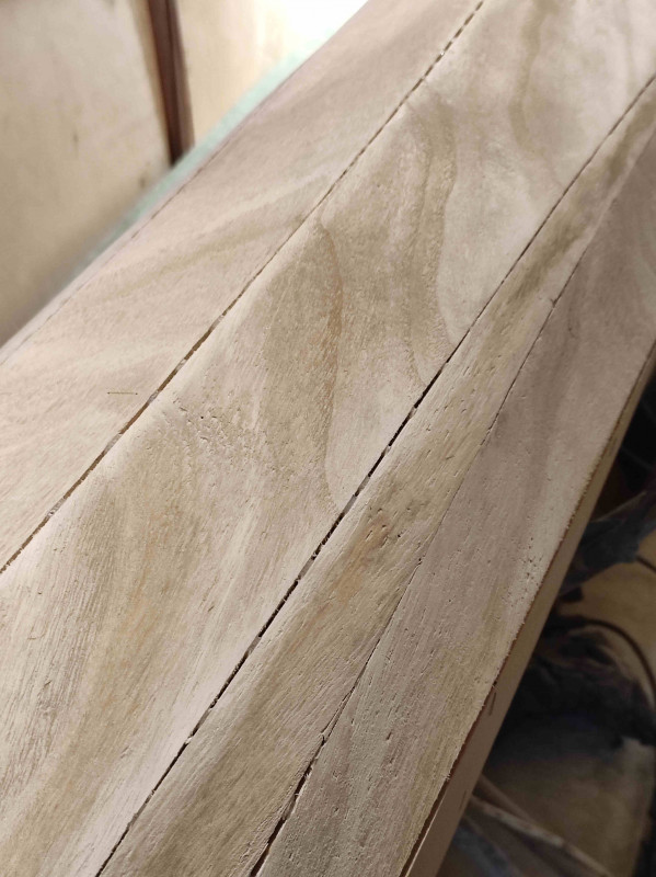

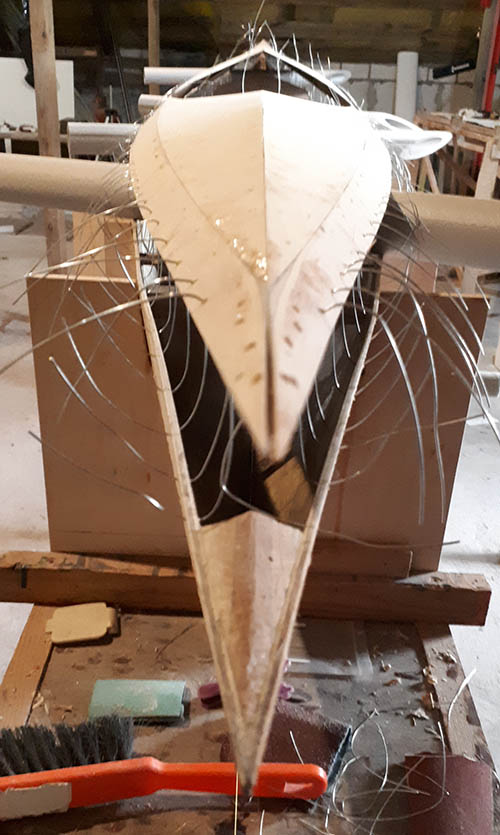

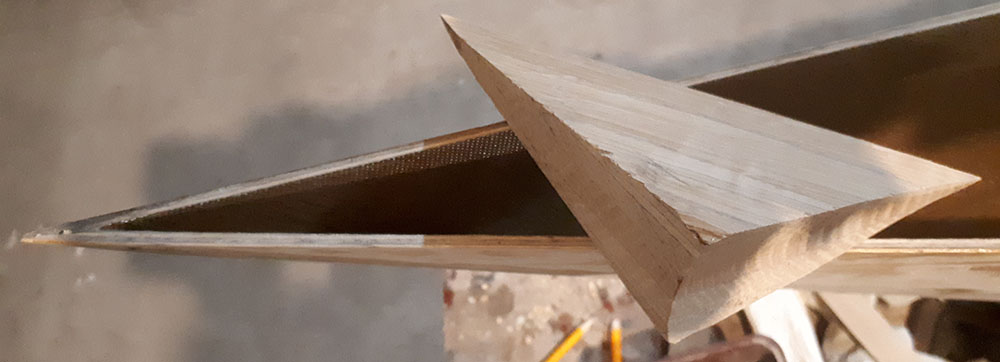

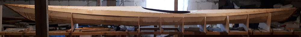

Сообщение Aleh » 01 май 2024, 03:18

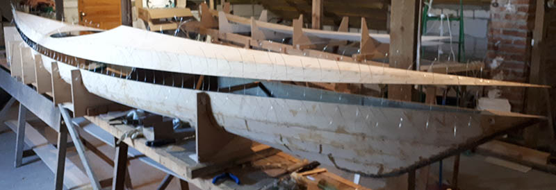

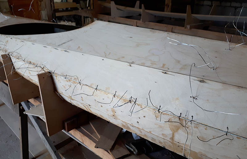

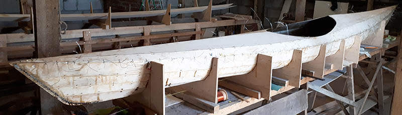

Может кому интересно будет. В штевни сделал вставки из дубового переклея. Вклеил крепления упоров. При женитьбе корпуса и деки вдоль стыка проложил внутри и снаружи перекрученный ровинг. Все на фото.

Сообщение Ерик » 01 май 2024, 06:11
Шить устал😜, теперь просто степлером

Сообщение HEKOT » 01 май 2024, 09:54
Из чего вставки в штевни?

Сообщение Aleh » 02 май 2024, 04:42
Дубовые пластины середина толщ. Ок. 7мм, края ок. 3 мм склеенные с небольшим поворотом текстур на эпоксидном клее.
Размер по катетам ок. 100 мм
