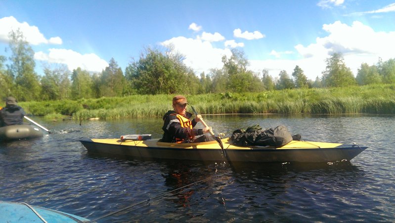

Сплавился на каяке на выходных. Все понравилось, только дно надо ещё одним слоем ткани покрыть, камни по малой воде сделали своё дело, есть несколько хороших царапин по стеклоткани, ну и придется покрасить видимо, под лак уже красиво не сделать.

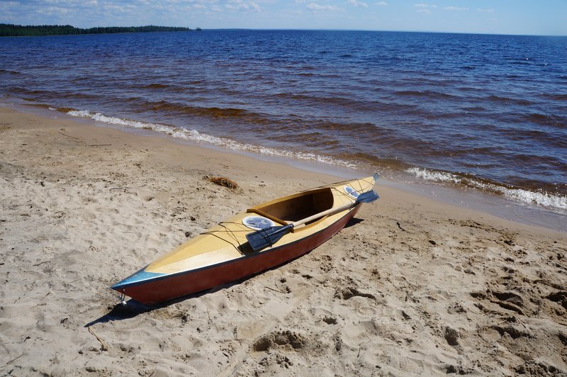

Онежское озеро
Съездил на Онежское озеро. Погода была разная И на прибойной волне вдоволь насерфился и по глади накатался .
