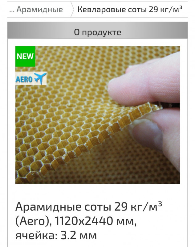

Эти соты я смотрел у них в магазине, они вообще не гнутся, думал вместо фанеры взять🧐

Сообщение Ерик » 27 мар 2023, 00:38
Арамидные👍
Гни как хочешь😜

Сообщение Constantine » 27 мар 2023, 00:41
Ерик писал(а):
27 мар 2023, 00:38
Арамидные👍
Да, про эти я думал как же они смолой не заполняются :D

Сообщение Vadim Sharapov » 27 мар 2023, 00:44
Кевлар тут не самый лучший материал. Арамид и кевлар это одно и тоже, если кто не знал. Это как нейлон и лавсан. Вернее правильнее писать ЛАВСАН, потому как это Лаборатрия Высокомолекулярных Соединений Академии Наук :-)

Сообщение Ерик » 27 мар 2023, 00:46
Останусь при своём! Арамидные соты -лучшие!
Лавсан=дакрон

Сообщение Constantine » 27 мар 2023, 00:50
Ерик писал(а):
27 мар 2023, 00:46
Так а как их использовать, с препрегом?

Сообщение Constantine » 27 мар 2023, 00:57
Ерик писал(а):
27 мар 2023, 00:46
Вот тут делают сэндвич на их основе. Вроде бы не особо прочные получаются.
