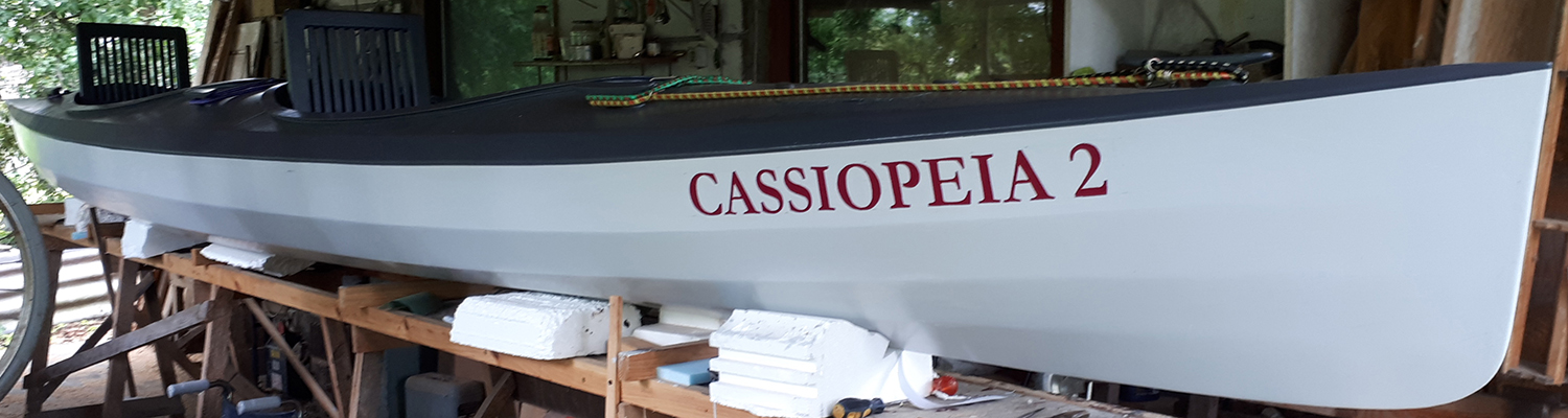

Чтобы завершить тему. Лодка готова полностью.
Re: Детали каяка на CNC оборудовании (построение модели)
Сообщение asi2007@ukr.net » 05 июл 2021, 06:09
А как в ходу? Фото на воде есть? Как идет?
Выглядит зачетно - белый цвет всегда хорошо смотрится)
Сообщения: 673
Reputation: 104
Сообщение Aleh » 05 июл 2021, 06:36
Еще на воде не была. Может через неделю время будет.
PS. Сделал низ слегка серым.

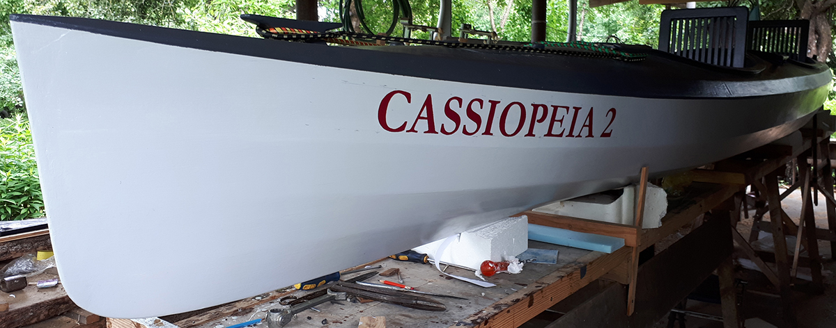

Чем красили?
боюсь, что это очень тяжелая лодка даже для двоих.
Сколько она весит?
моя самоделка 54000х700х380 4мм фанера, 2 слоя ткани на дно и один на деку... весит в районе 30-40 кг. Пронести одному дальше 100м - подвиг, не для каждого.
Я свою кстати до сих пор не взвесил. (фото прошлого года)
Крышки отсеков сняты для просушки.
Сообщения: 673
Reputation: 104
Сообщение Aleh » 07 июл 2021, 05:19
По окраске. Низ-2 слоя Temacoat RM 40. Верх-2 слоя Temadur 20. Все наносилось кистью. К белому темакоуту добавлял немного черного красителя для эпоксидных составов-чуть серый тон получился. Темадур сразу куплен заколерованный 7024 по ral (серый графит). Слегка разбавлял обе краски соотв. разбавителями. По весу- пока не взвешивал, но по материалам в районе 40 кг+. Относительно тяжелая и задумывалась - в ней можно оборудовать 2 спальных места (для походов на несколько дней в места практически без берегов). Сейчас клею под это дуги для тента. Носить особо не планирую. Сделан стапель для перевозки на крыше моего авто, и приготовлена тележка для перевозки к воде, на нее ставится тот же стапель, возможно будет его с крыши вместе с лодкой одному снять-поставить. А если вдвоем -то поднимается все естественно без вопросов. Кроме релингов на крыше задействован будет велобагажник на фаркопе- от него еще стойка под корпус-т.к. лодка длинная. Когда эти процессы пойдут-фото выложу.
