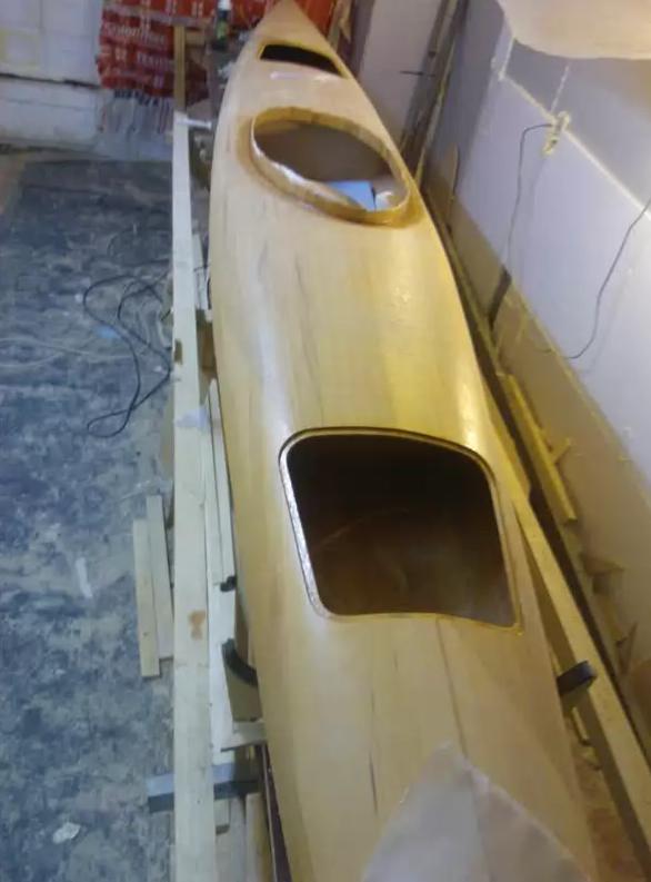

пузотер писал(а):Еще
вот опоры для лючков сделаны , а как будешь уплотнитель ставить и какой , ведь он имеет толщину и лючок приподнимется над палубой , я вот лючки выпилил и че то тормазнулся , хотел из пластика сделать как ника шаде , но там они вставляют какую то полоску , выклеивают опору а потом вынимают эту полоску , получается желобок и потом в него вклеивают уплотнитель и вот у меня висит этот вопрос с улотнителем и никуда ничего не движется
Тут я конечно не все продумал. Сам сейчас голову ломаю, как это сделать, не поднимая люк над палубой. Есть дурная мысль сточить торец люка под угол, обклеить его плотно скотчем, наложить на опору люка прозрачный силикон и закрыть. Когда силикон высохнет открыть люк и убрать скотч. Идея сырая... Другой пока нет.

Вот расстроил ты меня :D
Все ждал как же будет сделан самоотлив из такого симпатичного плоского люка, думал мож к сапу когда приспособить. а тут такой облом :)

Сообщение пузотер » 06 май 2015, 02:24
Самоотлив даже не планировал. Мозга не хватает)

Сообщение Funtik » 06 май 2015, 02:40
В самых нижних местах выреза под люк делаеш пропилы/канавкки и вода стекает наружу, а абсолютной герметичности всё равно на деревяхе не добьёшся. Разве что на болтах по кругу Изображение

Сообщение пузотер » 06 май 2015, 02:46
Канавки то будут, только я всегда думал, что это своеобразная ручка для открывания люка.
Тут вопрос в уплотнителе тонком.

Сообщение Funtik » 06 май 2015, 02:59
"Фонарь" этот уплотнитель, для уплотнителя жёсткость нужна с обоих сторон чтобы зажать его. Откуда её взять? На уплотнителе, на Вашем реально шикарном каяке, лючки будут торчать как какашки на асфальте. Оно Вам надо?

Сообщение Taaroa » 06 май 2015, 03:08
Да на сит ине то не вопрос было сделать только люк чуть другой формы надо было.

Сообщение Taaroa » 06 май 2015, 03:41
Да самоотливные они в принципе и без уплотнителя работают более менее.
По крайней мере то что у меня есть ни сит он топе воду при перевороте не пропускает практически, а уплотитель там сугубо декоративная отделка края отверстия, то есть реально плотно он не прилегает.
При желании и на твоей лодке переделать еще не поздно. К люку бортик приклеить по контуру и малость конструкцию отверстия изменить, вернее тойполочки на которую люк ложится.
Я только теперь не пойму, ты как устроен самоотливной люк представляешь? Или схемку нарисовать надо?
