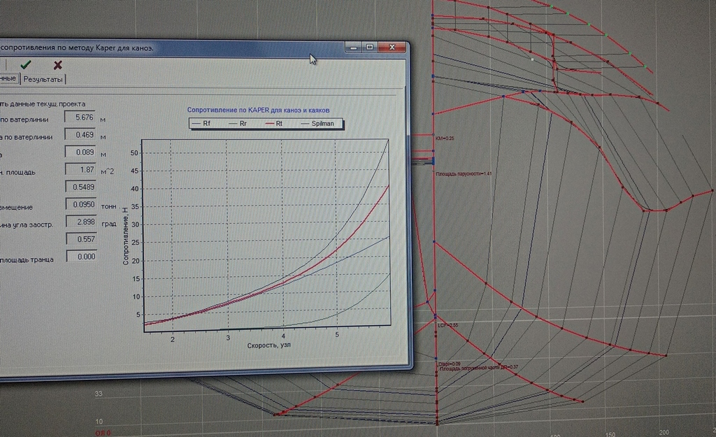

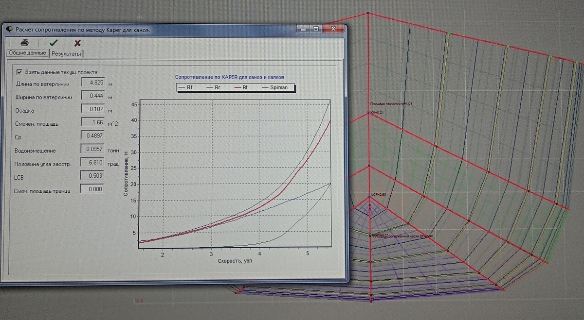

:( И я сильно расстроился. Поскольку ТС не отвечает на вопросы о скоростных характеристиках своего "скоростного" изделия, полученного масштабированием тихоходного каное, решил сам прикинуть во freeship'е.( Под свой вес).
Мда...
Обычный Shearwater 17 имеет аналогичное сопротивление , но ещё и значительно остойчивее.
:evil:
Мой тренировочный каяк имеет сопротивление при 5,5 узл -29.8N, у Аутриггера - 39.9!! Freeship.
Сообщение HEKOT » 28 ноя 2020, 00:06
Оп-па! Вот это номер! То есть, лодка кроме всех недостатков, ещё и действительно медленная!
