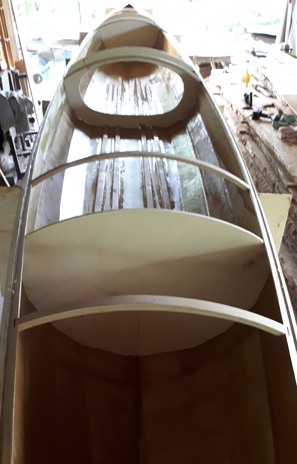

Сообщение Aleh » 27 авг 2020, 03:35

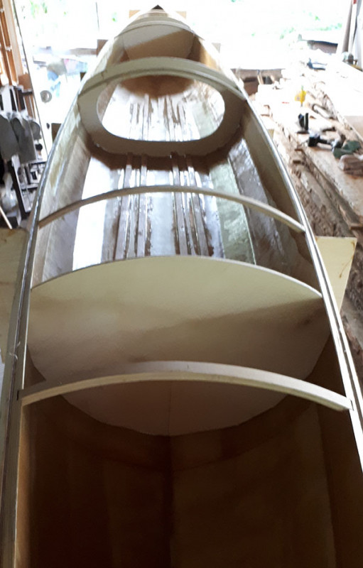

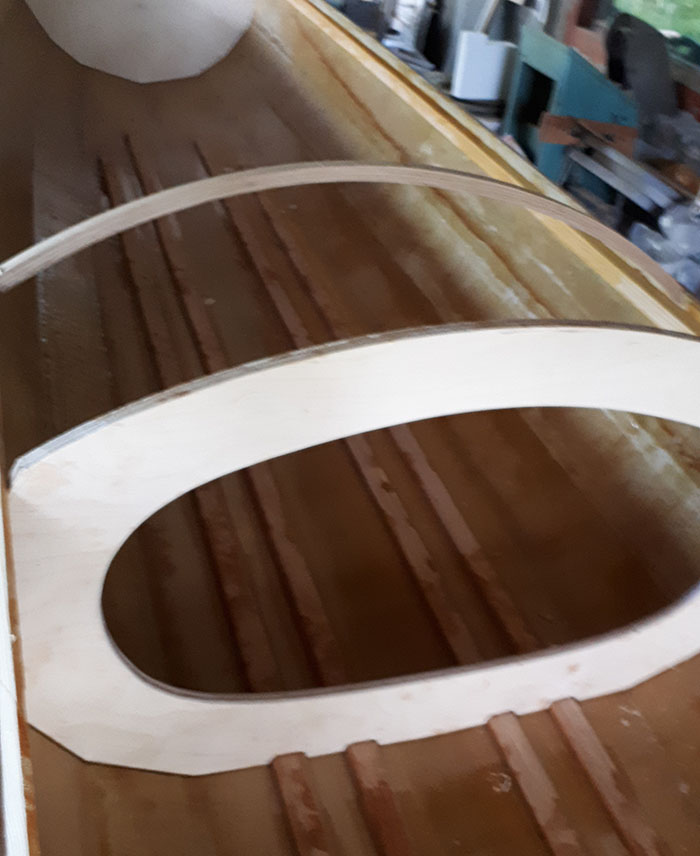

К днищевым поясьям приклеил дубовые рейки -для жесткости и в качестве опоры под сиденья. Так же сделаны переборки. Носовая и кормовая из фанеры 6 мм, на миделе с проемом и склеена из двух по 6 мм с стеклотканью по склейке. Все переборки и бимсы пока закрепил без клея. Осталось притянуть к корпусу верх деки.

Сообщение Kir » 27 авг 2020, 03:57
Разве жесткости без стрингеров не хватает?

Сообщение Aleh » 27 авг 2020, 05:18
Обычно хватает. Но учитывая то, что в нем на дно будет местная нагрузка больше обычной - с подводной экипировкой порядка 130 кг (костюм, пояс с свинцом, другие причиндалы) завесит каждый из нас- ее (нагрузку) лучше немного распределить по длине. И кресла будет удобнее ставить и фиксировать.

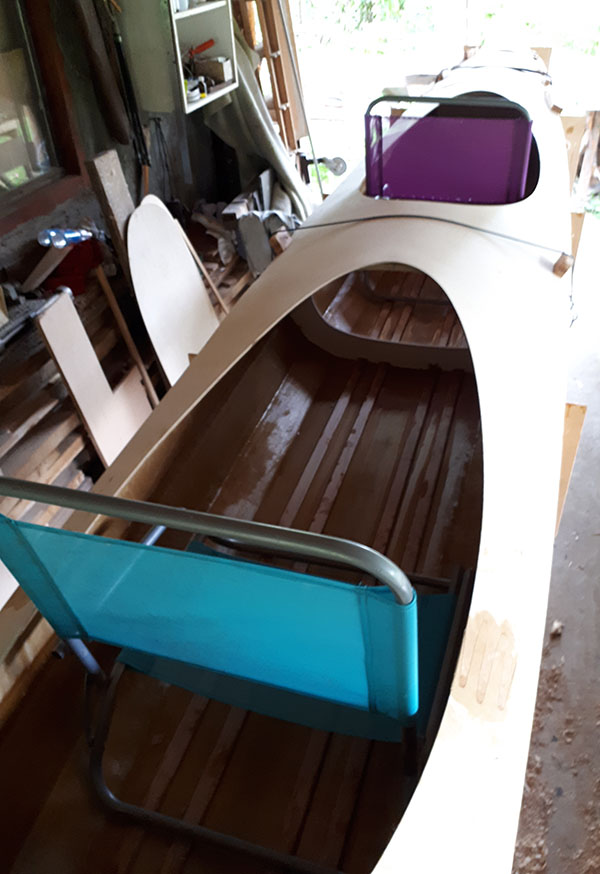

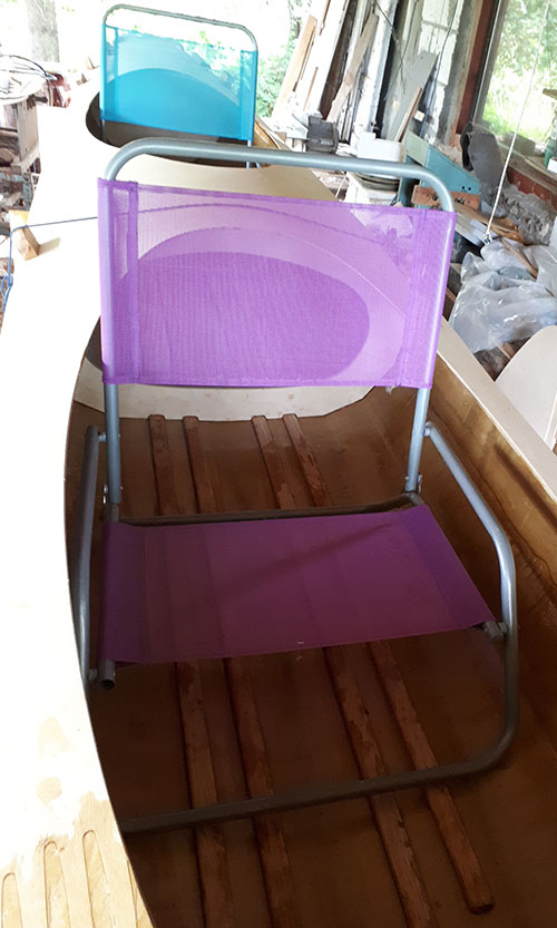

Сообщение Aleh » 29 авг 2020, 01:45

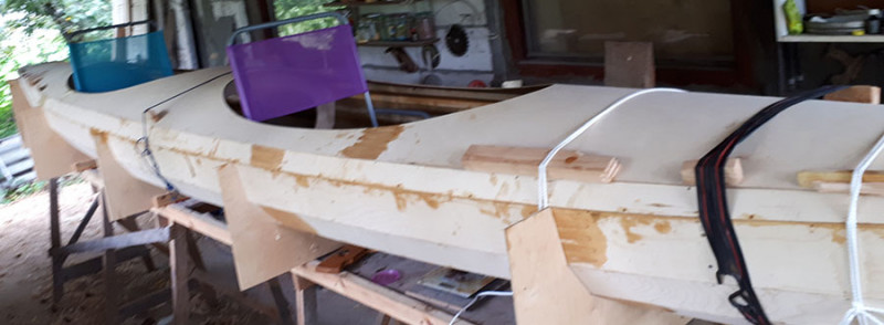

Примерка деки. Наконец можно увидеть облик лодки в натуре. Кресла пока для масштаба такие-но будут сделаны другие.

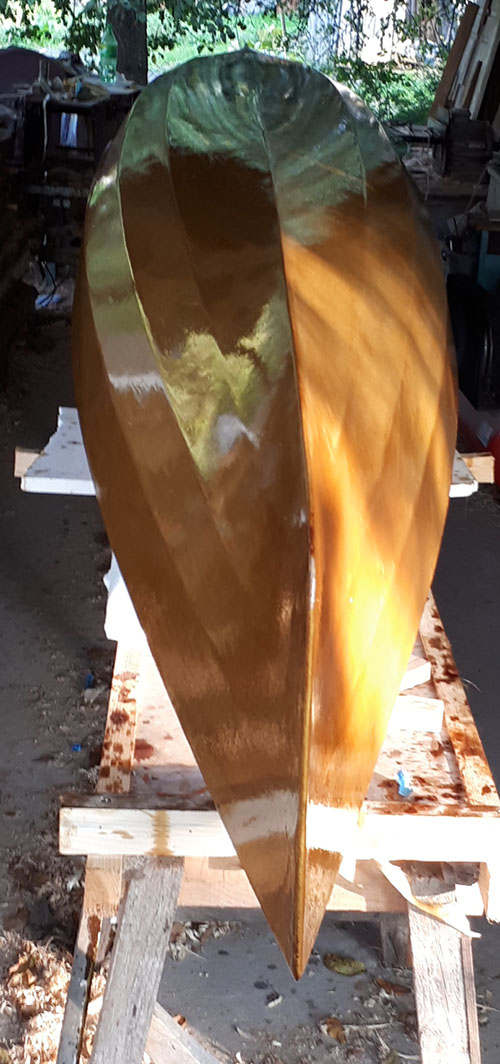

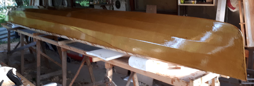

Сообщение Aleh » 16 сен 2020, 02:39

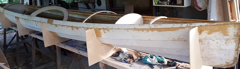

Оклеен корпус. Всего 2 слоя ткани, но поскольку ткань уже охвата корпуса в широкой части, слои клеились со смещением до края. Получилось, что нос и корма полностью 2 слоя, на миделе верхний пояс один слой. На фото видно границу. Осталось оклеить деку. Там достаточно 1 слоя. И подумать, чем красить лодку.

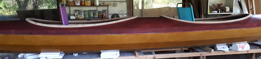

Сообщение Aleh » 19 окт 2020, 00:06

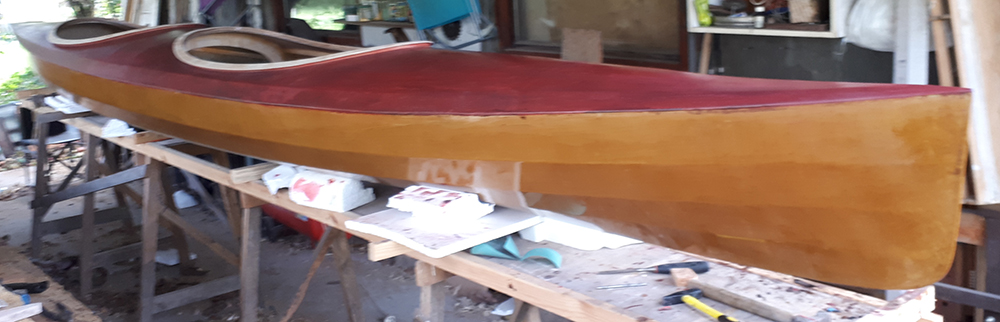

Работы по постройке лодки завершены. Позже покрашу весь корпус- пока не подобрал краску. И сидушки поменяю. Пока можно ездить так. Фото перед покраской комингса сделаны.
