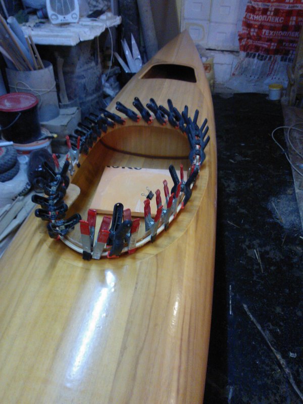

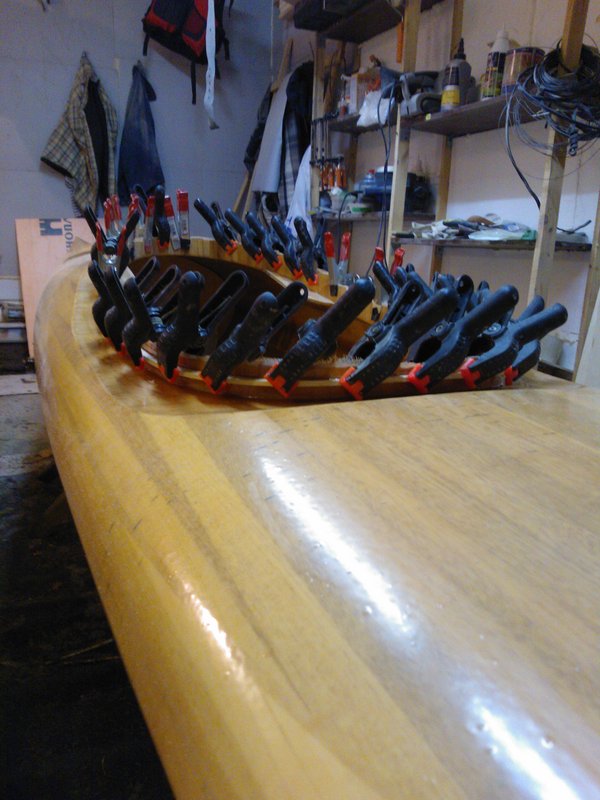

Есть ещё вопрос по пружинным зажимам с первых фотографий: Кто производитель? Как себя показали?
пузотер
Сообщения: 434
Reputation: 182
Re: Каяк из рейки. Проба пера
Сообщение пузотер » 18 апр 2015, 03:49
Видимо о черных прищепках с оранжевыми губами? Производитель неизвестен. Китай, дешево (16-18 р.), достаточно хрупко (дюжина поломано уже), но вполне удобно. Давно не ломались уже-видимо самые хрупкие уже выбыли. Куплены в Леруа Мерлен.

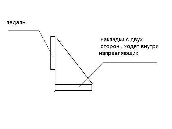

пяточные упоры можно примерно такие сделать . профилированная труба алюминиевая сейчас везде продается . на циркулярке пропил сделал вот направляющая , а сам упор наверно из фанеры придется делать или из того же алюминия . тут надо еще подумать
vavan181
Сообщения: 746
Reputation: 11
Город: алапаевск
Сообщение vavan181 » 18 апр 2015, 05:31
так примерно сами педали представляю
пузотер
Сообщения: 434
Reputation: 182
Сообщение пузотер » 18 апр 2015, 06:03
ИДея понятна, спасибо. поищу что нибудь подобное.

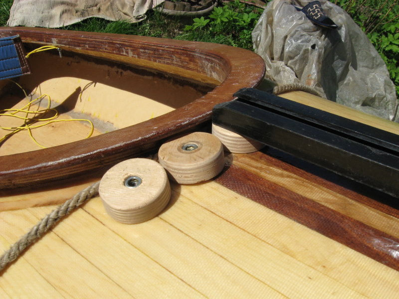

Я в качестве рельса использовал снегоходную скользячку. Она дорогая, но можно найти изношенную и вырезать хорошие куски.

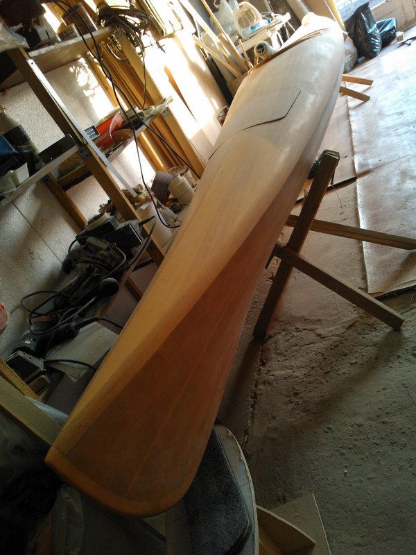

Поразмышляв вчерас друзьями за баночкой чая о будущих лакокрасочных работах пришли к выводу, что необходим третий слой смолы. Она у меня достаточно жидкая и ложится слишком тонким слоем. Сегодня раскатал по корпусу еще 300 гр смолы.
