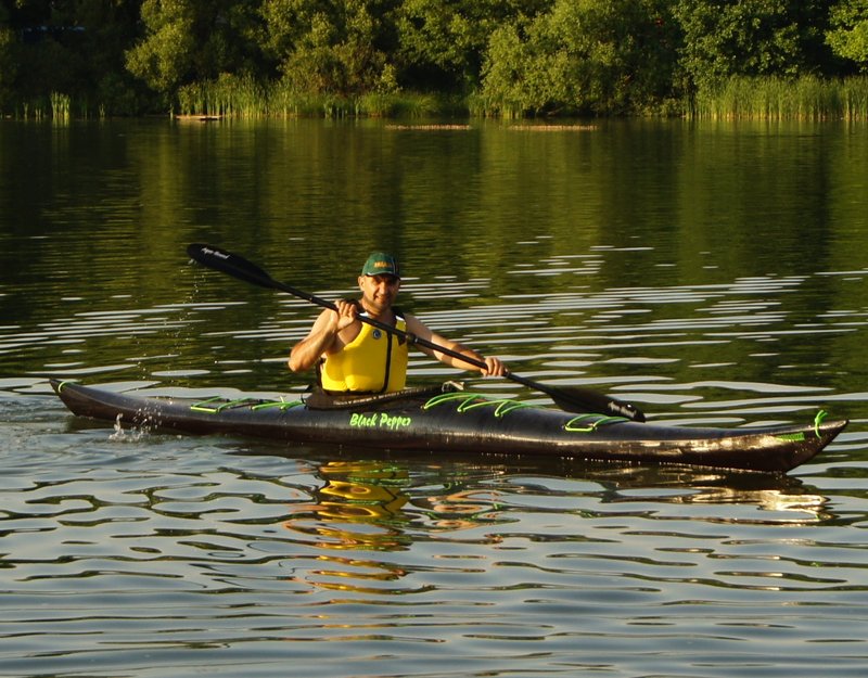

Сообщение Иванов Андрей » 29 июн 2013, 05:42
Сегодня все таки опробовал каяк
Последний раз редактировалось Иванов Андрей 17 июл 2013, 01:00, всего редактировалось 1 раз.
a_v_i_k
Сообщения: 30
Зарегистрирован: 10 июн 2013, 20:14
Re: Каяк BLACK PEPPER
Сообщение a_v_i_k » 29 июн 2013, 05:57
каяк просто бомба даж не верится что самодельный !К слову как он показал себя в испытании ?плюсы минусы недочеты подробностей бы ))))
Liniviy
Сообщения: 318
Reputation: 32
Город: С.Петербург
Сообщение Liniviy » 29 июн 2013, 06:01
Иванов Андрей писал(а):Сегодня все таки опробовал каяк
А мнение, выводы где коментарии, давайте делитесь не томите .
Сообщение Иванов Андрей » 29 июн 2013, 06:09
Да как то не понял я его. Надо упоры для ног поставить. На ход легкий, но ноги были в постоянном напряжении, пытаясь балансировать. Еще один моментик - не знаю почему, но было такое, что начинал то в одну сторону заруливать, то в другую (не путать с рысканием). Ветра при этом не было. Опять же, может быть от плохого "контакта" кренился в разные стороны. :unknown:
Сообщение Иванов Андрей » 29 июн 2013, 06:10
Спросил сына. Тоже говорит, что без упоров неудобно.
Сообщение Shoorick » 29 июн 2013, 06:11
Лодка может заворачивать из-за небольшого крена. Без упоров в самом деле тяжелее.
Очень красивая, хотя при таком освещении выглядит почти невидимкой.
