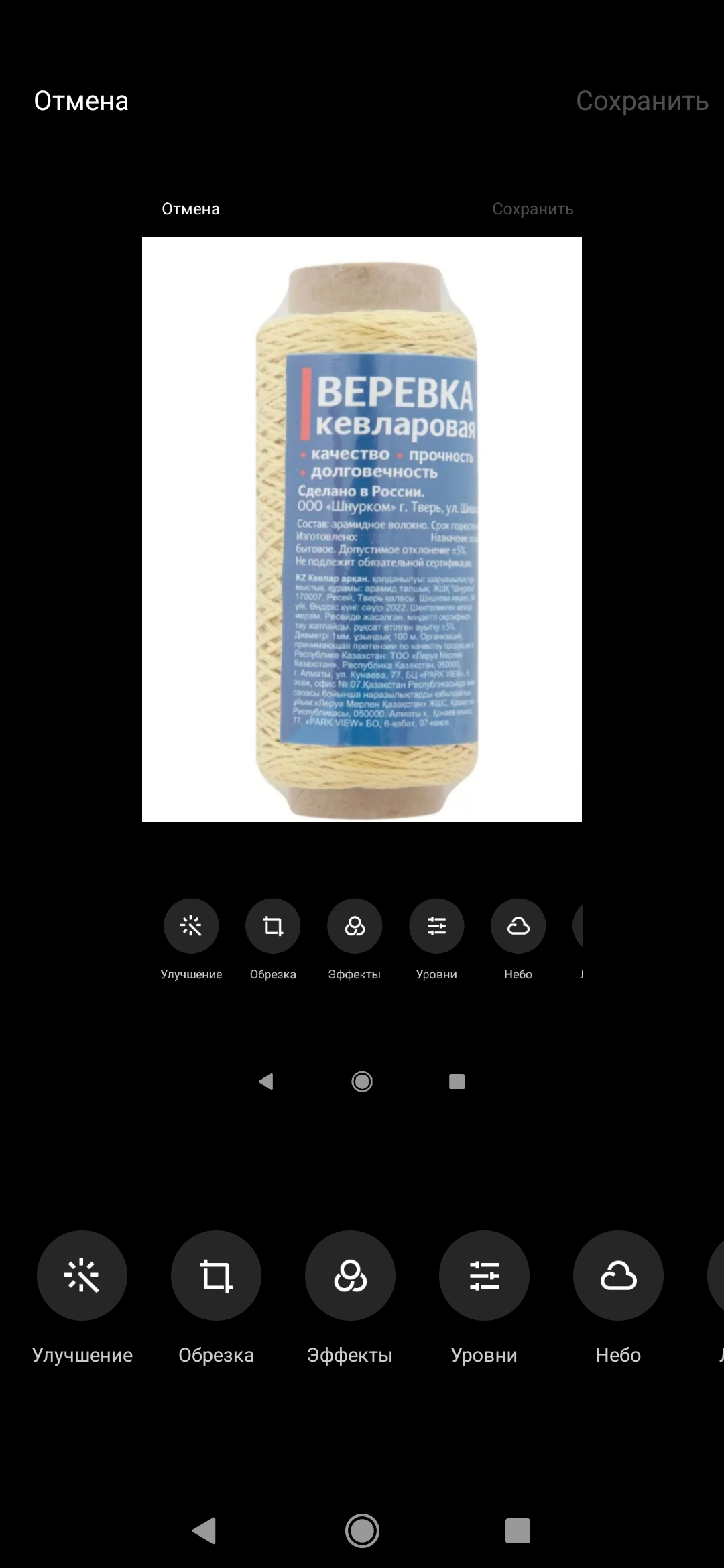

Сообщение Евген86 » 26 фев 2024, 04:58
Такой нитью можно обвязку каркаса делать? Выше писали что кевларовая нить подходит. Эта вроде из этой же серии.
Фото с интернет магазина

1 мм толщина нитт

Сообщение Aleh » 26 фев 2024, 05:49
От намокания стареет, от уф еще быстрее стареет. Если это то что написано, те параамид. Но если есть желание заморачиватся то наверно на ту лодку пойдет. Может не успеет состарится.

Сообщение Евген86 » 26 фев 2024, 06:06
Сверху лаком ещё весь каркас вскрыть вместе с нитками. Защитит нитки?

Сообщение Евген86 » 26 фев 2024, 06:09
Или эпоксидкой промазать прямо по нитке намотанной на каркасе
